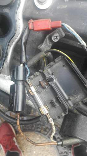

Also die Lima scheint zu funktionieren. @Forster007
Bei den drei Möglichkeiten an den drei Phasen habe ich immer um die 30V.
Die Hauptsicherung habe ich gerade erst nochmal angeschaut.
Da war auch was nicht ganz in Ordnung. Habe ich jetzt mit einer neuer Sicherung überbrückt.
Das heißt am der Ständer macht den Stress ? Die Lämpchen und Anzeigen funktionieren immer noch nicht...
20190909-170437-copy
immer um die 30V? An sich hört sich der Wert gut an. Steigt der aber auch bei steigender drehzahl?
Der Seitenständerschalter scheint zwar nicht zu funktionieren, aber ist nicht das problem.
Denn dann würde der Motor auch nicht anschiebbar sein.
Masse ordentlich dran und auch sauber und guten Kontakt?
Das sieht sehr schlimm aus auf dem Bild.
Vielleicht doch einfach mal sämtliche Kontakte durchgehen?....
