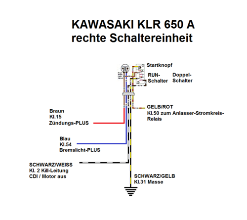

Ich hab mal einen vernünftigen Stromlaufplan gezeichnet,damit man da überhaupt durchblickt.
Erster Verdächtiger,falls Saft auf Leitung BRAUN ist,wäre der Anlasser-Schalter.

Kabelfarben rechte Schaltereinheit
-BLAU Kl.54 Bremslicht-PLUS
-BRAUN Kl.15 Zündungs-PLUS vom Zündschloss
-SCHWARZ/ WEISS Kl.2 Kill-Leitung zur CDI-Box / Motor AUS.
CDI-Box hat keinen eigenen Kl.2 Ausgang.
Leitung der Ladespule wird angezapft und nach Masse gedrückt für Motor-Stop.
- SCHWARZ/GELB Kl.31 Masseverbindung
-GELB/ROT Kl.50 Anlasser-PLUS läuft normalerweise direkt zum Anlasser-Relais .Hier aber zum Anlasser-Stromkreis-Relais und danach erst zum Anlasser-Relais.

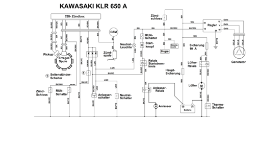

Hab noch ne Idee.
Die Leitung WEISS / BATTERIEPLUS Kl.30 läuft zum Zündschloss,hat aber noch nen Abzweig zum Lüfter-Relais.
Und eine Sicherung ist auch noch dazwischen geschaltet.
Lüfter-Relais und Sicherung ausbauen.
Evtl.is hier der kurze auf der Leitung.
Danach testen,ob's besser geworden ist.
Irgendwo im Kabelbaum hat die Leitung WEISS Kontakt zu einer anderen Leitung.
Nur wo halt ?
Am besten eine neue Leitung vom PLUSPOL zum Zündschloss ziehen und eine Hängesicherung einbauen.
So wie auf Deinem Bild.
Is der Lüfter eigentlich schonmal angegangen,seit Du das Mopped hast ?
Hab noch die Lüfterschaltung und den Regler-Anschluss in den Plan eingezeichnet.
Letzter Rettungsversuch,um nicht ans Zündschloss zu müssen :
1.Regler vom Stecker trennen.
2.Lüfter-Relais ausbauen / rausziehen und Lüftersicherung 10 A
Damit sind alle Komponenten ,die an Leitung WEISS ( Kl.30 BATTERIE-PLUS ) hängen ,vom Stromkreis abgetrennt und scheiden als Fehlerquelle aus.
Danach prüfen ,ob sich Licht immer noch ohne Zündschlüssel anschalten lässt.
Wenn der Zustand danach wie vorher ist,muss Zündschloss abgezogen werden vom Stecker.
