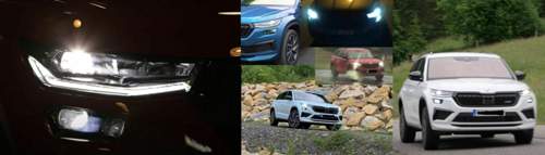

Beim Kodiaq Facelift sieht es so aus, als ob die NSW beim eingeschalteten Abblendlicht ganz leicht dazu leuchten. Das sieht echt sehr gut aus. Könnte man auch beim Kodiaq MJ2020 die NSW so codieren, dass die NSW zusammen beim eingeschalteten Abblendlicht als Bsp. mit 20% dazu leuchten?
Ich weiß natürlich, dass das FL eine andere Schweinwerfertechnik mit Matrix LED verbaut hat, aber trotzdem wäre eine Codierung für den vFL sehr interessant.
hast du ein foto davon ?
Ich habe jetzt bei diversen YT Videos gesehen, in allen Videos in den mit Abblendlicht gefahren wird, leuchten die NSW mit. Vielleicht ein Bestandteil des Matrix LED Lichtes. Ich finde das sieht schick aus.
Ich finde weder ein Video noch Bilder, wo das Matrix Licht ohne NSW an ist.
Kodiaq FL Scheinwerfer
ich denke das ist wie im vor FL
bei CH LH mit an
sowie als abbiegelicht unten / bzw kreuzungslicht
