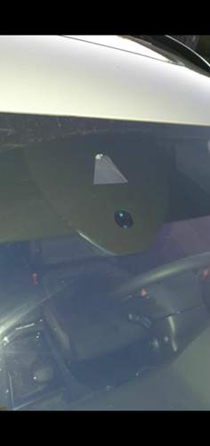

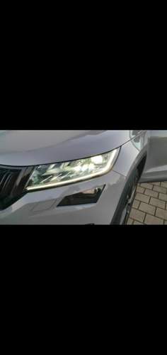

So, nach kurzem Check stellt sich mir jetzt die Frage ob ich ein grundsätzliches NoGo für die VZE habe?
Ich habe nämlich kein DNA/ALS oder FLA, auch die "Wimpern" leuchten nicht und im Lichtmenü gibt es keine Option zum Aktivieren/Deaktivieren irgendeiner dieser Themen.
Ebenfalls kann man das Fernlicht mit dem Lenkradhebel nur an- oder ausschalten. Es gibt kein "A" wie Automatik Symbol im Display.
Eine Einschätzung von Experten/Betroffenen?
Hast du Spurhalte-Assi?

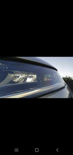

Hallo, ich denkt doch LED. Gibt es Halogen beim RS überhaupt? Und hätte das Einfluss auf die VZE?
Und ja, Spurhalteassi habt ich. Im Anhang Bilder vom den Scheinwerfern und der Kamera.
Ok, das mit den Wimpern muss ich vielleicht revidieren. Könnte etwas so aussehen, dass sie bei Dunkelheit mit leuchten. Bei Tag sah es vorhin nicht so aus.
Ja du hast die Kamera, also VZE möglich
