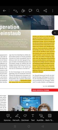

Aber der vermutliche Grund ist doch der gleiche. Rekuperation ohne Funktion, auch keine Anzeige. Verzögert/gebremst werden kann demnach/dennoch konventionell über die Betriebsbremse.
Ich habe zwar noch nicht gezielt danach gesucht, ob es in der BA vom Enyaq dazu etwas gibt, aber ein gezieltes nutzen der Betriebsbremse scheint der Grund zu sein. Zumindest ist dies eine gezielte Funktion die unter BDW bekannt ist. Also eben ein gezieltes "sauber halten" der Bremse, weil eben durch die Rekuperation so gut wie keine Beanspruchung der Betriebsbremse mehr stattfindet. Und da man ja auch nicht darauf setzen kann, das es regelmäßig regnet, reicht die Funktion des Bremsscheiben trockenen alleine nicht aus.
Habe dazu auch mal ein Text markiert und als Foto beigefügt.
Das dann die Wippen und B nicht funktioniert ist ebenso logisch. Wieso sollte man eine vermeidliche Sicherheitsfunktionen so einfach umgehen können.
Man kann doch auch die Scheibenwischer Funktion nicht einfach abbrechen nur weil man ausversehen an den Hebel gekommen ist. Ist er einmal los, fährt er auch wenigstens ein Zyklus.
Somit ist eben bei einmal aktivierter Funktion diese auszuführen und alles was dies umgehen könnte, deaktiviert. Ist man mit der Verzögerung fertig und beschleunigt danach, ist ja anschließend wieder alles vorhanden.

Damit die Scheibenbremsen ab und zu mal (rost)freigebremst werden. Wenn Deiner das definitiv nicht macht, ist das ein Fehler...
