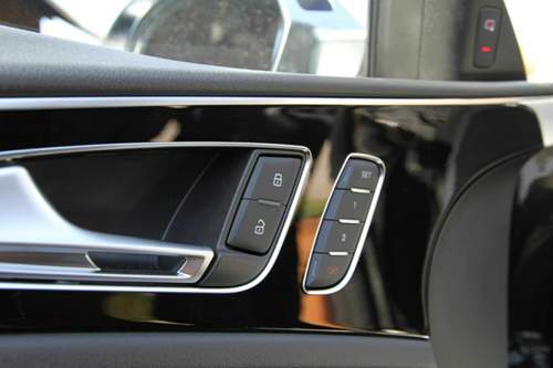

Hat jemand die Teilenummer von der Blende mit dem Memory Schalter in Aluminium Gebürstet? Meine Freundliche Teilefrau meint das ist ihr zu viel das raus zu suchen!? ):
Kann ja sein das weiß jemand oder hat die möglichkeit das raus zu finden?
Sind die Kabelbäume zwecks Soundanlage eigentlich gleich? Meiner hat Bose... ob das Spenderfahrzeug das hatte weiß ich nicht.....
will sie Teile verkaufen oder nicht?? >da würd ich ohne Umwege zum Geschäftsführer gehen.. Die TN mit Memory ist immer gleich, einzig der Index hinten ist dann halt Alu gebürstet: 1NK.. dauert genau 1 Minute das nachzulesen... Mann, der würd ich in die Eier treten...

Hab jetzt was gefunden.. nur das 4G8 Irretiert mich?
4 Dekorleisten Tür
Aluminium Silber Gebürstet - 1NK
passend für:
Audi A6 S6 4G8
Intern: 1518
4G0 867 410 K - Tür vorn rechts --> ohne aussparung Sitzmemory
4G0 867 409 L - Tür vorn links --> mit aussparung Sitzmemory
4G0 867 419 K - Tür hinten links
4G0 867 420 K - Tür hinten rechts
Farbcode-Türleisten: 1NK Aluminium Silber Gebürstet
Link? Da steht eh 4G0...
http://www.ebay.de/.../252124981271?...
Ist der 4G8 der A7? Sind die Blenden denn gleich beim A6 und A7?
beim A7 sind sie mWn anders..

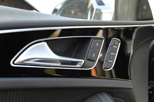

hier meine..
Audi-combatmiles395
Audi-combatmiles393
Audi-combatmiles394
Sind definitiv anders...
tolle griffe 🙂
Ist da außer der Optik noch was anders?
Sorry aber hab meinen A6 4G noch nicht so lang.. fang gerade erst an mich damit zu beschäftigen.
Umbauen wollte ich eigentlich nicht mehr so groß in meinem Alter aber irgendwie (vielleicht auch wegen Motor Talk) kommt man halt doch immer wieder in Bastellaune! 🙂
ging eher um die Form der Blenden, ich denke die aus deinem Link passen..
Aber: ohne Gewähr...
