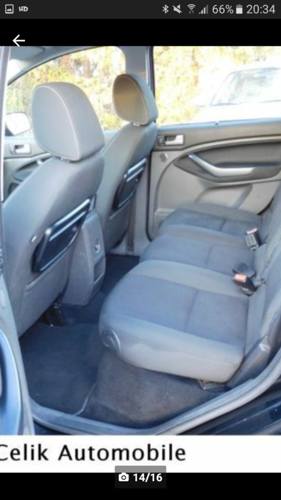

Ich habe einen C-Max Mk1 mit den Rücksitzen "Sitzsystem Komfort". Würde gerne diese Sitze, besser nur die Rahmen mit der diagonalen Verschiebemöglichkeit der äußeren Rücksitze, in die Halterungen am C-Max Mk 2 einbauen. passen die Mk1 Sitze in die Mk 2 Halterungen ? Kann man auf die Rahmen die Sitzbepolsterung aus dem C-Max Mk 2 übernehmen ?
Ich bin dankbar für jede Info/Erfahrungsbericht. Dass eine andere Gepäckraumabdeckung (zweigeteilt klappbar) benötigt wird, wenn man das Sitzsystem Komfort im Mk2 nutezn will, habe ich vor Augen.
Wer weiß etwas dazu ?

@Max-C28 Du hast aber den Kompakten C-Max und nicht den Grand?
Laut baluba kann man ja auch die vom Vorgänger C-Max einbauen.
@baerschatz;
Ja hab den normalen/kompakten CMAX!
Nachtrag:
CMAX -Mk1 ist ja Bj 2003-2009,
Mk2 ab 2010
Also müssten doch lt. „baluba“ alle Sitze ab 2003 ( bzw. Ab wann es dann das Komfort-Sitzsystem gab) auch in den Mk2 passen, richtig?
Wenn baluba Recht hat, ja
Ok,
Weißt du welches Komfortsitz Modelljahr bei Dir dabei war, da du ja ein Reserverad hast muss dein Vorgänger die Sitze auch nachgerüstet haben?
Meiner hatte es von Anfang an. Ich hatte nur mal Testweise ein Notrad drinliegen.
Achso dann war bei deiner Ausführungen, Original kein Reservrad bei?
Woran erkennt man bei zb. Mk1 (Mk2) das es sich um (gebrauchte) Komfort Sitze handelt?
Wenn diese schräg am Sitzpolster ein Kunststoff griff haben?
Oder muss das explizit in der Beschreibung dabei stehen?War das früher Standart, wenn ja bis wann?
Nein, wenn man das Komfort-Sitzsystem bestellt hat bekam/bekommt man dazu kein Reserverad sondern das Dichtmittel mit Kompressor.
Ich glaub ja kaum, daß Irgendwer seine Sitze verkauft.
Und wie schon von mir geschrieben, hast Du garantiert dann auch einen anderen Bezugsstoff.
Das mit dem anderen Bezug ist mir klar.
Die Frage ist noch wenn die Sitze wie hier verlinkt diesen Griff schräg an der Seite haben- automatisch ein Indiz für das KSS=(Komfort-Sitzsystem) ist?
Und ob dieser Griff bei den alten Mk1 Modellen genau so aussieht?
Hier das Bild von „dja-it“
https://data.motor-talk.de/.../dscf0219-1-1084371534664878749.jpg
Ja sehen sie
Danke,
Dann sollte der Sitz ja auch die Komfort-Version sein:
@baerschatz,
Danke!
Und die hoffentlich letzte frage ;-)
Brauch man da auch den Mittleren Sitz vom Komfort-Sitzsystem?(oder reicht hinten rechts+ links?)
Ich weiß grad nicht ob man bei der normalen Sitzversion den mittleren Sitz nach hinten klappen kann?
Auto ist auch leider grad mit der Chefin unterwegs.so das ich es nicht versuchen kann.
Gruß Mathias

Es gibt einige Kunststoff-Unterlagen und Abstand-Halter, je nachdem, welche Reserverad-Variante man verwendet. Siehe Teilekatalog.
Die 11168A/B brauchst Du z.B. nur mit dem Reserverad, sie hebt das Kofferraum-Bodenniveau auf die Höhe des liegenden Rades.
