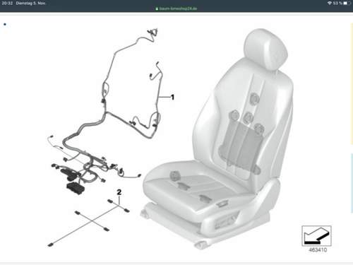

ich habe letzte Woche meinen neuen G30, ausgestattet mit den elektrischen Komfortssitzen mit aktiver Sitzbelüftung in Leder Dakota, übernommen. Bei der ersten Langstreckenfahrt bekam ich (180cm, 85 Kg) Sitzschmerzen. Ich habe dann durch Runterdrücken des Sitzpolsters an mehreren Stellen über den Sitz verteilt, Widerstände gespürt. Erst dachte ich, dass seien irgendwelche Querstreben oder so. Der daraufhin erfolgte Besuch in der BMW Niederlassung verlief frustrierend. Der Srevicemeister meinte, dass er dieses Problem noch nie zuvor hatte, und dass alle Komfortsitze gleich gebaut seien. Aus diesem Grund besteht keine Veranlassung eine Beschwerde bei BMW einzureichen. Da ich für jede erdenkliche Alternative, die zu einem vernünftigen Sitzkomfort führt offen bin, die ich auch aus eigener Tasche bezahlen würde, meinte er, es gäbe keine. Das Einzige was er mir empfehlen könnte, wäre ein Besuch bei einem Sattler, der eine Aufpolsterung vornehmen könnte.
Den Sattler habe ich dann auch besucht. Dieser meinte,dass er das Problem sehr wohl kennt, und ich nicht der Erste sei, der damit zu ihm kommt. Er zeigte mir daraufhin Bilder von überarbeiteten Sitzen. Da wurde dann sichtbar, dass ich nicht, wie von mir vermutet, auf Querstreben sitze, sondern dass es die Lüfter sind (sitzen in den Seitenwangen und der Sitzefläche) die die Schmerzen verursachen.
Seine Lösung würde so aussehen, dass er mir eine Aufpolsterung um die Lüfter legt. Dadurch würde die Sitzposition um ca. 1 cm erhöht werden. Od dadurch der von mir gewhnte Sitzkomfort aber tatsächlich hergestellt werden kann, kann er im Vorfeld auch nicht sagen.

In meinen schwarzen Dakota-Sitzen ohne Massagefunktion kann ich sie ohne großen Druck ertasten - auf beiden Seiten.
Sind die Lüfter bei dir wie auf dem Foto verbaut?
Sitzlueftung
Ja, da ungefähr müssten sie sein.
Und genau dazwischen ist auch noch eine Querstrebe auf der man sitzt.
Sicher? Ich merke dazwischen auch leichten Dyskomfort, aber ich dachte immer, das liegt an den Ziernähten auf der Sitzfläche.
In den Lehnen sind doch auch welche verbaut. Wieviele sind das pro Sitz?
Es sind insgesamt 8 Lüfter
