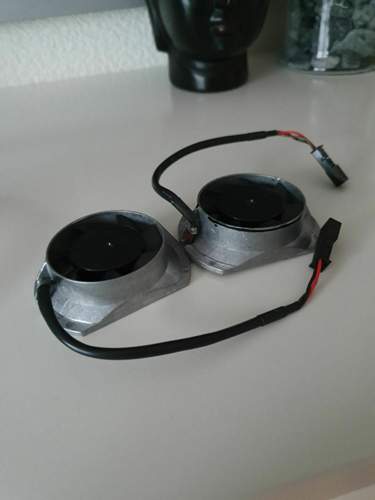

ich habe letzte Woche meinen neuen G30, ausgestattet mit den elektrischen Komfortssitzen mit aktiver Sitzbelüftung in Leder Dakota, übernommen. Bei der ersten Langstreckenfahrt bekam ich (180cm, 85 Kg) Sitzschmerzen. Ich habe dann durch Runterdrücken des Sitzpolsters an mehreren Stellen über den Sitz verteilt, Widerstände gespürt. Erst dachte ich, dass seien irgendwelche Querstreben oder so. Der daraufhin erfolgte Besuch in der BMW Niederlassung verlief frustrierend. Der Srevicemeister meinte, dass er dieses Problem noch nie zuvor hatte, und dass alle Komfortsitze gleich gebaut seien. Aus diesem Grund besteht keine Veranlassung eine Beschwerde bei BMW einzureichen. Da ich für jede erdenkliche Alternative, die zu einem vernünftigen Sitzkomfort führt offen bin, die ich auch aus eigener Tasche bezahlen würde, meinte er, es gäbe keine. Das Einzige was er mir empfehlen könnte, wäre ein Besuch bei einem Sattler, der eine Aufpolsterung vornehmen könnte.
Den Sattler habe ich dann auch besucht. Dieser meinte,dass er das Problem sehr wohl kennt, und ich nicht der Erste sei, der damit zu ihm kommt. Er zeigte mir daraufhin Bilder von überarbeiteten Sitzen. Da wurde dann sichtbar, dass ich nicht, wie von mir vermutet, auf Querstreben sitze, sondern dass es die Lüfter sind (sitzen in den Seitenwangen und der Sitzefläche) die die Schmerzen verursachen.
Seine Lösung würde so aussehen, dass er mir eine Aufpolsterung um die Lüfter legt. Dadurch würde die Sitzposition um ca. 1 cm erhöht werden. Od dadurch der von mir gewhnte Sitzkomfort aber tatsächlich hergestellt werden kann, kann er im Vorfeld auch nicht sagen.
Hat jemend Erfahrungen mit dem gleichen Problem, und wenn ja, wie ist damit umzugehen?
Kann ich im Zweifel die Lüfter im Sitz einfach ausbauen lassen, die in der Rückenlehne drin lassen, oder gibt es dann Probleme mit der Elektronik? Oder kommt es zu einem Garantieverlust?

Kurzes Feedback meinerseits: Bei meinem G31 werden Anfang Januar die Lüfter ausgebaut und die Sitzflächenpolsterung gegen die Variante ohne Sitzbelüftung getauscht. Nach Aussage meines Händlers hat mein G31 bereits die aktuellste Sitzkonstruktion verbaut (Bj. 11/2018) und eine Aufpolsterung würde hier nichts bringen.
Läuft natürlich alles über die Gewährleistung einschl. Ersatzwagen etc.

Ja und das ist genau die Maßnahme, die sehr viel guten Willen vom BMW Partner braucht, weil hier zumindest bei Leasing Fahrzeugen gerne argumentiert wird, dass das ja dann zurück gebaut werden muss, wieder doppelte Kosten und das will BMW eben häufig nicht zahlen.
Aber keine Frage, ich kenne auch Fälle und ein Autohaus, wo es genau so gemacht wird, dass der untere Teil quasi in den normalen Komfortsitz ohne Lüftung umgerüstet wird.
Der gute Wille liegt allein bei der AG in München. Dein Händler bekommt doch jeden Cent Aufwand bezahlt den er in dein Auto steckt.
Sicher bekommt der Händler den Aufwand bezahlt, aber die Reihenfolge ist ja die (zumindest wurde es mir so von BMW erklärt und so wurde es auch bei mir gehandhabt), dass erst ein interner Fachmann des Autohauses ein Problem mit dem Sitz erkennen muss im 1. Schritt. Wenn der es als Problem ansieht, dann versuchen die irgendwas z.B. einfach neues Sitzpolster wie bei mir.
Im zweiten Schritt wenn das nicht hilft muss dann ein interner Gutachter von BMW auch technischer Delegierter dort genannt eingeschaltet werden. Der kommt dann ins Autohaus unterhält sich mit einem, macht Fotos vom Problem, probiert selbst einmal und wenn er es auch als Problem ansieht, dann bekommt man von dem das OK für teurere Arbeiten wie z.B. Aufpolstern beim Sattler oder Umbau auf ohne Lüfter.
Ich kenne jemand durch ein Forum, bei dem hat das Autohaus die Reihenfolge nicht eingehalten, die haben quasi im 1. Schritt direkt die Lüfter ausgebaut und den Sitz auf Komfortsitz ohne Lüftung umgebaut und dann gabs großen Ärger mit der Bezahlung der Aktion.

Hab meinen Händler fast ein Jahr nerven müssen bis mir heute endlich die Lüfter ausgebaut wurden. Mein erster Eindruck ist, dass es sich nun etwas besser sitzt aber immernoch weit weg von gut. An den Stellen, an denen die beiden Lüfter waren, spüre ich weiterhin Druckpunkte. Ich hoffe mal, dass es daran liegt, dass sich das neue Polster erst noch setzen muss oder dass es Gewohnheitsschmerzen sind.
Ich erinnere mich noch grob an ein Gespräch mit einem Werkstatt-Meister aus einem lokalen Autohaus, die für deren Kunden auch die Lüfter ausbauen, aber der hat mir damals eben erklärt, dass nur Lüfter ausbauen wohl nicht reicht. Die bauen den Sitz dort irgendwie komplett um, da ist wohl noch irgendwie eine Strebe im weg die sonst drückt.

So wie versprochen auch meinerseits eine kurze Rückmeldung.
Es wurden bei mir ebenfalls die Lüfter in der Sitzfläche ausgebaut und die Sitzschale des Komfortsitzes ohne Sitzbelüftung verbaut. Mein Wunsch zumindest die mittleren Lüfter zu belassen konnte leider nicht erfüllt werden.
Zum neuen Sitzkomfort sei soviel gesagt, es sitzt sicher nun bequemer aber überragend ist es weiterhin nicht. Das extreme Drücken der Lüfter ist nun logischerweise weg aber jetzt drückt die Naht des Leders (Dakota).
Alles in allem ist der Sitz eine Fehlkonstruktion. Die Sitzfläche ist einfach viel zu schmal. Das wurde mir seitens des Händlers und des netten Herrn aus München, der die ganze Aktion begleitete, so bestätigt.
