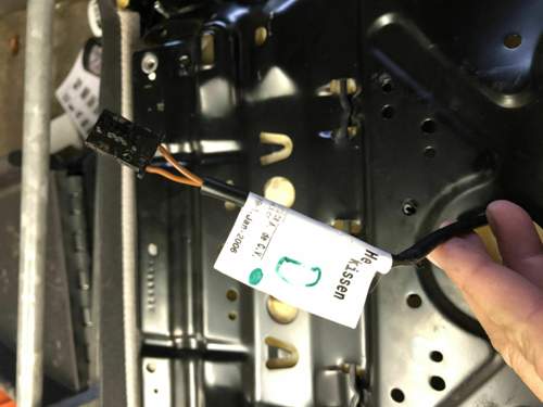

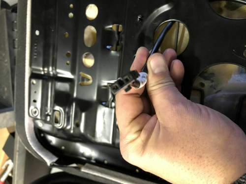

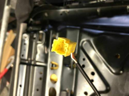

Hier noch ein paar Fotos zur besseren Darstellung.
Gruß finch

Gelbe Stecker sind normalerweise für Airbags.
In dem Fall wohl eher nicht. Ist ja das einzige Kabel, welches in das Sitzpolster zur Heizmatte führt.
Vielleicht hast Du Sitze ohne Heizung gekauft und dafür mit Seitenairbags.
Seitenairbag hat er. Aber der ist in der Lehne und nicht im Sitzpolster, oder?
Moin der gelbe Stecker ist für das Airbag der schwarze Stecker werden beide unter dem Sitz angebracht.
Sitz
Jetzt kommen wir der Sache näher, der gelbe Stecker den ich habe, würde theoretisch in der noch leeren Aufnahme an der gelben Steckerleiste passen. Aber was für ein Rückhaltesystem wäre in der Sitzfläche verbaut?
Könnte es sein, dass es sich tatsächlich um einen Rechtslenker als Spenderfahrzeug handelt und dieser Stecker in Verbindung mit der Sitzbelegung steht. Dann hätte er ja in in der Tat keine Sitzheizung.
Kann jemand meine Theorie bestätigen?
Gruß finch

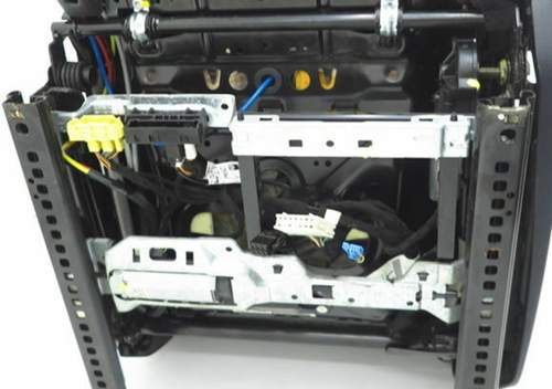

Das passt, der Stecker der Sitzbelegungsmatte ist gelb.
https://www.ebay.de/itm/163675625710
