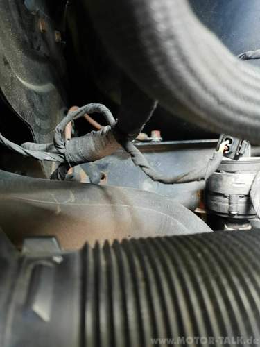

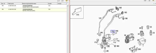

ich hab einen 320CDI Bj 2005 seit November - bisher alles ohne Probleme 🙂
nun hab ich vor ein paar Tagen beim Durchschauen im Motorraum einen Stecker gefunden der lose rumliegt.... und ich finde einfach nicht wo der hingehört... und ich hab auch keine Lust auf Verdacht mal die Stoßstange abzunehmen um zu suchen wo der hingehört....

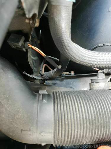

anbei Bilderschen zu dem Stecker 😉 und es kommt auf der Beifahrerseite aus dem Kabelbaum der auch zum Hauptscheinwerfer geht...
wär super wenn jemand ne Ahnung hat wo der hingehört....
mich wundert nur das bis auf die PDC an der Kiste alles geht und auch keinerlei Fehlermeldungen drin sind....
Kabelbaum

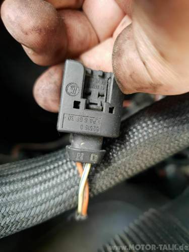

Loser Stecker zum Kabel
Kabelbaum mit losen Kabel
Das sind einfach Stecker aus dem Kabelbaum für Komponenten, die deiner nicht hat. Da findest du im Kofferraum unter den Verkleidungen noch mehr davon.
Schau dir die Kontakte am Steckers an, dann wirst du sehen, dass der noch nie angesteckt war.

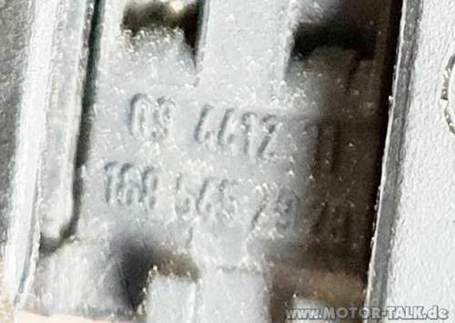

Da steht doch eine Nummer 168 545 ... und den Rest kann ich nicht lesen.
Kannst Du mal die letzten 4 Ziffern noch ablesen. Vielleicht findet man damit ja was.
Ich erkenne noch eine 2928 was dann

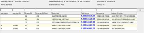

168 545 2928 und damit diesen Stecker ergeben würde ...
http://mbspecialist.com/.../
Bildschirmfoto-2018-05-15-um-10-07-55
Bei einem deutschen Auto sagt EPC Stecker am Airmatic Kompressor.
Bei einem Ami gehört der Stecker irgendwo an den Scheinwerfer.
Stecker
Wenn der Stecker aber bei der Airmatic ab ist, müsste doch ein Fehler im Speicher auftauchen, bzw. der Fehler müsste bemerkbar sein. Wenn beim Scheinwerfer etwas nicht "100%" ist, kann das schon mal unter den Tisch fallen.

Poste doch einfach deine VIN oder FIN an Michael der kann dann checken ob du einen AMI oder einen DEUTSCHEN hast ...
aber gerne doch 😉
WDC1641221A042912

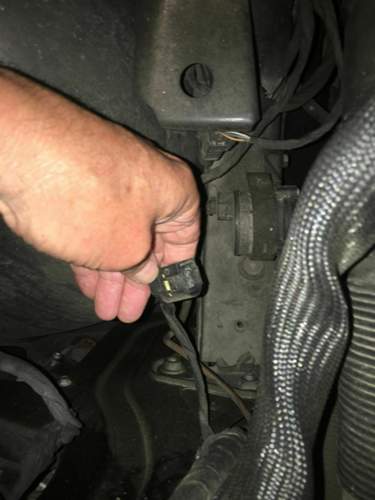

Falls es dich beruhigt. Ich hab den gleichen, allerdings Bj. 2006.
Bei mir hängt der Stecker auch lose im Motorraum.

bin mir grade nicht sicher ob mich das wirklich beruhigt oder beunruhigt ;P aber danke - dann könnte es tatsächlich sein das es so gehört??? wobei es schon ein wenig seltsam ist - weil nichtmal ne Blindkappe drauf ist oder so....
Dein Auto ist deutsch ....
Mit Fahrgestellnummer funktioniert die Suche besser.
Der Stecker wird in Deinem Auto an 5 Stellen gefunden.

Das hat jetzt mit Kompetenz nicht so viel zu tun. Den EPC bekommt jeder, der Mitglied in einem Mercedes Club ist, kostenlos. Nach ein bisschen üben kann jeder eine Datenkarte drucken und die Suche bedienen. Da steckt nicht so viel dahinter.
