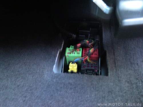

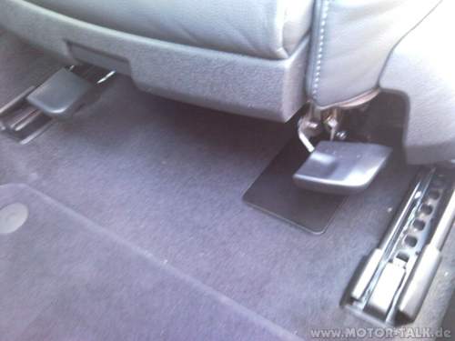

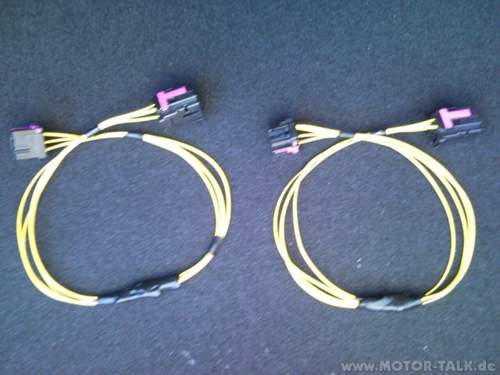

bei mir ist das Projekt zum Abschluss gekommen. Kann nun einen funktionierenden Adapter anbieten der einfach und schnell eingebaut werden kann. Auch das Problem mit dem "sauberen" verstecken der Kabel ist gelöst.
Es ist genug Platz vorhanden um den kompletten Adapter innerhalb der Box zu verstauen. Habe einige Bilder hochgeladen um es zu visualisieren.
Erklärung zu den Bildern:
-Die Box befindet sich jeweils unter den beiden Sitzen.
-Der Stecker für die Sitzheizung ist der Grüne.
2x Adapter
Box unter dem Sitz
Grüner Stecker für Sitzheizung
Am wichtigsten finde ich, dass jetzt auch die Beifahrerin glücklich ist und nichts mehr über das neue Auto zu lästern hat! Jetzt kann der Winter kommen! 🙂

Kannst Du noch mal sagen, was für einen Widerstand Du verwendet hat (wieviel Ohm, welche Belastbarkeit, ist es ein Kohleschicht-Widerstand?)? Du hast die gesamte Länge der Rep-Leitungen benutzt, richtig?

ja, ich habe die komplette Länge benutzt. Anfangs bewusst um genug Kabellänge zur Verfügung zu haben falls ich kompliziert vergelegen muss. Da es aber gut in die Box passt kann man die Kabel ruhig etwas kürzer machen.
Ich habe einen normalen 2K? Widerstand vom Elektrofachmarkt verwendet.

Leider ist das Gefühlsempfinden bei jedem anderst. Weiter oben haben paar Jungs die genaue Temp mit dem VCDS ausgemessen. Bei 2K Widerständen ist die Temp um 14°C gestiegen. Bei 1K 7°C.
Ich bin sehr zufrieden mit dem 2K Widerstand, man könnte nun auch höhere Widerstände nutzen um noch mehr Temp zu bekommen. Ich selber würde aber nichts über 2,5K verbauen...aus Sicherheitsgründen 🙂 ...

Wegen der Fragen zum verwendeten Widerstand:
Habe einen 2k Ohm Kohleschicht mit
0,25Watt
verbaut (reicht für die Signalleitung aus).
