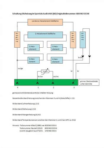

am 26. August 2021 um 22:19
Habe diesen Fehler auch auf der fahrerseite. Sitzfläche geht lehne nicht. Welchen widerstandswert muss dir heizmatte haben?
Ich kann dir das nicht beantworten aber ich habe eine Zeichnung von einem A4 B5, das sollte beim 4F ja auch nicht wesentlich anders aussehen - siehe Anhang.
Schaltung-sitzheizung-sportsitz-audi-a4-b5
am 27. August 2021 um 19:07
Habe mal die linke Lehnenmatte gemessen, Schaltpläne runtergeladen, ja die linke matte hat ein seeeeehr großen Widerstand und ist Schrott. Die rechte hat ein Wert von 4.2 ohm und da ist nichts dran. Ist das schwer die zu tauschen?
Es ist schon reichlich Arbeit das auszutauschen - Sitz abbauen, Bezug und Polsterung ausbauen, Heizmatten ausbauen und dann mit neuen Heizmatten alles wieder zusammen bauen.
