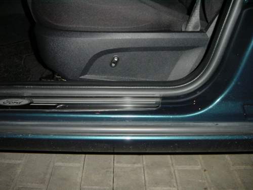

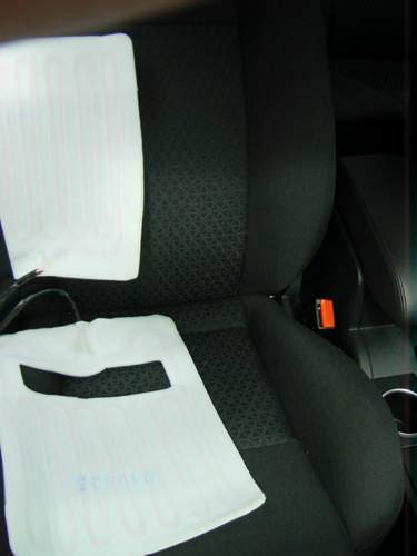

Hi Torsti,
ich habe das vor ca. 13 Jahren in meinem damaligen Mondeo FL auch mal nachgebastelt.
Nachrüstsitzheizung von Waeco (Magic Seat oder so ähnlich) mit zweistufigem Schalter genommen, dazu den Original-Schalter aus dem Vor-Facelift und diesen einfach zusätzlich in Reihe vor die Waeco-Schalter gesetzt.
Stromführung also von Stromquelle über Ford-Schalter an den Waeco-Kabelbaum.
Die Ford-Schalter in der Mittelkonsole eingebaut, die Waeco-Schalter an der Außenkonsole der Sitze.
Ergebnis: siehe Fotos. Hat viele Jahre sehr gut funktioniert.
Viel Spaß beim Basteln!
