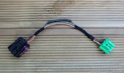

Nach den Vorschlägen hier im Forum habe ich hier mal den "Prototyp" für einen Sitzheizungsadapter als "plug & play" Variante zur Temperaturerhöhung gebaut. Wird unter dem Sitz einfach zwischen Kupplungsstation und Anschluß Sitzheizung gesteckt. In der Sensorleitung ist für den ersten Test mal ein 1k Ohm Widerstand verbaut. Ausgiebige Tests stehen noch aus, kann gerade nur die grundsätzliche Funktion in einem 2009er testen.
Adapter-sitzheizung
Du hältst uns doch bitte auf dem Laufenden!
Klaus
