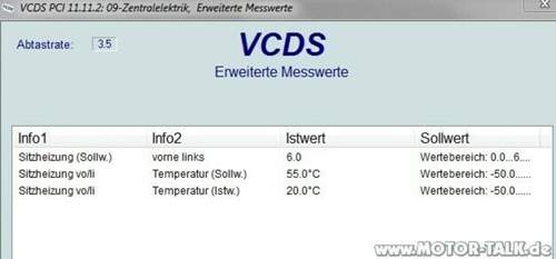

Beim Facelift wurden die Temperaturen wieder gewaltig angehoben:
Stufe 1 (laut BCM=2): 18°
Stufe 2 (laut BCM=4): 33°
Stufe 3 (laut BCM=6): 55°!
Die Sitzheizung ist auch merklich wärmer als meine...🙁
Und da das Bordnetzsteuergerät wohl immer noch intern die 6 Stufen verwendet, könnte man daraus ableiten, dass das neue Klimabedienteil mit dem alten BNSTG vom VFL ebenfalls funktioniert...(allerdings mit den "alten" Temperaturen....)

Ich hab's jetzt herausgefunden:
SVM-Code 09A006 ist für das Update des Bordnetzsteuergerät bezüglich Sitzheizung auf Version 0410 . Ob's beim A4 funktioniert, weiß ich nicht, da es die TPI 2028198/3 nur für den Q5 MJ2012 gibt...
So, Update 0410 auf das Bordnetz gemacht und die Sitzheizung geht wieder bis max. 60°C🙂
