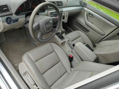

Ich weiss dieses Thema gibt es schon öfters habe mir auch all diese durchgelesen aber keiner macht mich so richtig schlau.
Folgendes Problem.
Mein Audi Bj. 06 hat einfach so den dienst eingestellt mein arsch zu wärmen und ebenso den Rücken.
Habe auch mal klima bedienteil gewechselt kein ergebnis also ist drehregler in ordnung.
Dann habe ich mich ran gemacht mal Widerstand und Strom zu messen und kam zu folgendem Resultat.
Bei einschalten geht Spannung hoch auf 10,6 V und bleibt da, auch bei ausschalten der Sitzheizung im vergleich auf der beifahrerseite gehts hoch auf 12 V und fällt auf 0 und geht dann wieder hoch im Impuls so wie es sein soll.
Wiedersatnd ergab auf beiden Seiten, dass dieser nicht ins unendliche geht was ja heisst das die Matten ganz simd.
Meine Frage was nun L
Wäre super wenn jemand Rat weiß welcher weiterhilft und bitte nicht so as wie "gehe zum freundlichen" 😉

Hatte wie viele anderen auch das Problem, dass die Sitzheizung Fahrerseitig nur nur punktuell warm wurde, die Rückenlehne jedoch normal beheizt wurde. Hab mir dann ne neue Heizmatte besorgt (gebraucht) und diese selbst gewechselt.
Wie man auf den Bildern erkennt, ist die alte Matte an mehreren Stellen beschädigt, bzw. regelrecht durchgebrannt. Das ging sogar so weit, das der Lederbezug schon angekokt war. Etwas länger und die Stelle wäre durchgebrannt.
Das Problem ist allerdings, dass Ersatzmatten wirklich nur dünner Stoff mit darin befindlichen Heizdrähten sind. Die original verbaute hatte noch zusätzliches Schaumpolster dran. Somit sieht der Lederbezug jetzt etwas "schlaff" aus, da besagtes Polster jetzt fehlt, stört mich aber weniger.
Das gesamte Tauschen der Sitzmatte (nur Sitzfläche) hat mit Ein-/Ausbau des Sitzes, zerlegen und komplettem Zusammenbau ca. 3,5h gedauert. Ein Laie sollte die Finger davon lassen, oder zumindest einen Reparaturleitfaden zur Hand haben.
P.S.: Ein zusätzliches Problem muss ich noch erwähnen. Wer das Ganze ebenfalls selbst tauschen will, sollte unbedingt darauf achten, in wie viel Teile der Sitz aufgeteilt ist. Ich habe z.B. diese ausziehbare Beinauflage am Sitz. Dadurch ist die Sitzmatte in 4 Sitzteile zzgl. 2 Seitenwangen aufgeteilt. Als Ersatz hatte ich nur eine 3-teilige Matte. Deshalb hab ich die Beinauflage außen vor gelassen und nun nur noch die reine Sitzfläche beheizt. Reicht mir ebenfalls völlig. Anbei wie gesagt ein paar Bilder des Defekts!

Ich hab den Wechsel auch Ende letzten Jahres gemacht. Ist schon eine ziemliche Fummelei mit viel Frustpotential. Bier hilft da auf jedenfall 😉
Sitz tauschen hatte ich auch mal kurz im Kopf, aber du weißt halt nicht, wie der behandelt wurde und wenn die Matte dann gleich wieder hin ist, geht das Spielchen von vorne los. Wenn du sauber arbeitest ist auch wieder alles straff. Bei mir sogar straffer als davor, weil die Heizungsmatte wieder "dick" gepolstert ist im Vergleich zur alten.
Henny hatte mir da mal eine Anleitung zum Zerlegen zukommen lassen. Hab sie dir hochgeladen.
Hast du die normalen oder die Sportsitze? Ich nehme an normal? Da ist das deutlich weniger Arbeit. Heizungsmatte sollte auch günstiger sein.
Für die Sportsitze hab ich 130€ beim Freundlichen gezahlt.
Wenn du selbst wechselst, dann lass dir gleich ein paar Clipse bzw. solche Spreiznieten mitgeben, mit denen die seitliche Sitzverkleidung festgemacht wird. Die musst du zwangsläufig zerstören und ohne die wackelt die Verkleidung sonst leicht.

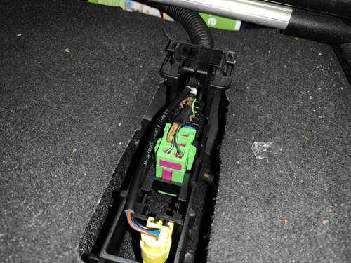

Hey Leute
Wollte mal nachfragen was dieser Stecker ist bzw für Bedeutung der hat
Sitzheizung und Airbag ist klar rot ist elektrische Verstellung
Aber schwarz ?
Lichtpaket hat er nicht
Bekomme nächste Woche Ledersitze muss da die Verkabelung ziehen für die elektrische Sitze da die Sitze alles haben.
Könnte ich da nicht einfach Masse an die von der Sitzheizung anschließen und plus vom klimabedienteil abzapfen ? Sollte auch reichen für die lordose oder
Danke euch im Voraus

Der schwarze müsste gurtwarner sein da er beim Beifahrer nicht vorhanden ist
Frage beantwortet ...
Wie sieht’s mit dem Anschluss aus
Masse an braunen Kabel Sitzheizung und plus vom Klimabedienteil oder bessere Idee ?

Bei der Sitzheizung am besten unterm Sitz messen ob beim einschalten Saft ankommt, falls ja sollte das bedientteil in Ordnung sein und auch die Leitung zum Sitz.

Mal ne Anmerkung: Wenn die Heizmatte bzw. deren Temperaturfühler defekt ist, fließt kein Strom. Egal wo man misst. Dann kommt wenn überhaupt nur kurz was an Saft. Anschließend greift dann das Bordnetz ein und schaltet den Stromkreis ab. So gewesen in meinem B6 seinerzeit.

Henny1982 hast du eine Antwort auf mein Anliegen ? Würde es so gegen wegen der lordose , Masse ist klar aber Strom vom bedienelemt oder hast ein anderen Tipp ?
Hab die Strompläne mal gehabt da stand beim bedienteil das da eine gelbschwarze Leitung ist die hat dann zündungsplus und daran anschiessen sollte doch gehen oder ?
Lg
Müsst ich selber in die Pläne schauen. Einfach irgendwo her Strom holen würde ich nicht. Wenn einer der Motoren für Lordose abraucht, könnte noch mehr draufgehen.
Danke für die Info, also wie ich es vorhatte entweder klemme 15 mit ner extra Sicherung oder halt am bedienteil von der Klima ,
