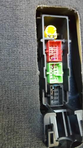

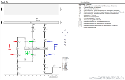

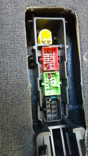

Steckverbindung 8 Fach unterm Sitz trennen.
Steckverbindung: 2 Fach für Lehne trennen unter der Sitzwanne hinten.
Rote Makierung: Pin 1+2 ca 0 Ohm
Grüne Makierung: Pin 4+3 ca 0 Ohm
Blaue Makierung: Pin 1+2 ca 200 Ohm je nach Tempereatur
Wichtig ist weil alles in Reihe geschaltet ist bei der Messung die Steckverbindung von der Lehne getrennt lassen.
Wenn deine Messung richtig war sind 15 KOhm für den Fühler G59 zu viel.

Danke für die Antwort. Habe gerade nachgeschaut. Unter der Sitzfläche könnte ich 2 Stecker sehen eins mit 2 Leitungen der andere mit 4 könnte aber nicht nachvorziehen für was die sind, weil da so wenig Platz ist, dass man gerade mit der Hand reinpasst. Um richtigen Stecker zu erwischen musste ich wahrscheinlich Sitz abbauen, aber es ist für diese Jahreszeit zu viel Aufwand. Habe übrigens noch mal Wiederstand gemessen hatte 11Ohm. Und dann auf der Beifahrerseite dann wahren es 16Ohm. Bin auch mit dem Auto vor 10 Minuten nach Hause gekommen.

Der 8 Fachstecker ist das Verbingungskabel was aus dem Teppich kommt und zum Sitz geht.
Der Stecker heisst 8 Fach ist aber nicht voll belegt.

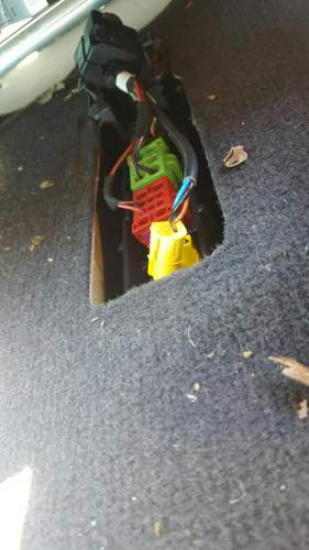

Wenn du da vernünftig dran kommen willst muß der Sitzt wehnigstens losgeschraubt und nach hinten geklappt werden.
Wie konntest du denn messen wenn man am Stecker nicht dran kommt?
An Stecker, bzw Anschlüsse die aus dem Teppichboden kommen kommt man schon dran.
Ich muss versuchen Sitz loszuschrauben und kippen damit ich dran komme. Ich habe jetzt richtig vestanden die Anschlusse die ich brauche sind die Enden von diesem einem Y-Kabel was aus dem Boden kommt. Ein Ende ist für die Sitzfläche und ein anderes für die Lehne. Und beide sind unter der Sitzfläche.

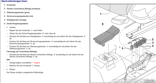

Ich habe mir das mal in Leitfaden genau angeschaut.
Der grüne Stecker Nr. 3 ist für Sitzheizung.
An dem Stecker der zum Sitz geht kannst du messen.
Aber an der Steckverbindung für die Lehne muß du ja auch dran kommen.
Für die 4 Schrauben für den den Sitz brauchst du einen 10mm Vielzahn.
Sitz-Heizelement (verklebt) aus- und einbauen:
Ausbauen:
– Sitz ausbauen:
– Bezug für Sitz ausbauen
Schneiden Sie vom alten Heizelement das Kabel ab.
Einbauen:
– Richten Sie die Heizelemente auf der Sitzfläche aus, ziehen Sie die Schutzfolie ab und kleben die Heizelemente auf den Polsterflächen fest.
Ds neue Heizelement wird auf dem alten geklebt.
