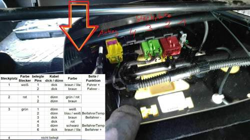

Habe auch schon gelesen, dass es ggf. an einem Steuergerät liegen kann, das unter dem Fahrersitz sein soll und für beide Sitze fungiert. Jedoch habe ich jetzt auf die Schnelle keines gesehen. Nach kurzer Internetrecherche hätte dieses Steuergerät 8 Pole / Pins.
Dein Steuergerät habe ich wohl gefunden (also auch Meines), ich habe es in deinem Bild mit einem Pfeil gekennzeichnet. Es ist unter dem Fahrersitz, aber für beide Sitze zuständig.
Ich habe aber keine Ahnung, ob man die einfach austauschen kann, oder ob man die irgendwie über VCDS dann einstellen/anlernen muss. Weis da jemand was ?

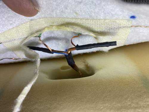

Moin Moin. Heute konnte ich es mal prüfen. Leider finde ich kein defektes Kabel.
Wenn ich die Kabel auf dem Foto auf Durchgang prüfe, bekomme ich keinen Durchgang. Auch Widerstand ist keiner zu messen. Ich vermute heizmatte in der Lehne defekt.
Rückenlehne
Wenn dem so ist, bleibt Dir nur der Tausch der Matte. Das Kabel auf dem Foto, dass im Schaumstoff verschwindet, war bei mir der Übeltäter. Dies war sehr tief unten im Schaumstoff gerissen.

Ich habe ja direkt an der Matte gemessen, leider kein Durchgang.
Das verrückte ist, an der Sitzmatte habe ich auch keinen Durchgang.
Können beide gleichzeitig kaputt sein? Sehr großer zufall

Die Litzen sind isoliert, am besten am Stecker messen
