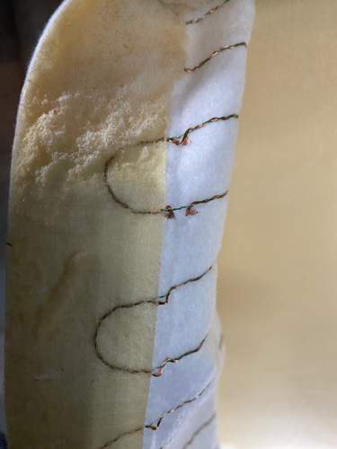

Hallo. Die Sitzheizung an unserem Dicken Bj.2011 ist ausgefallen. Jedenfalls ist keine Leistung mehr da. Welche dieser nicht beschrifteten Sicherungen ist denn die richtige. Bevor ich das Auto wieder in die Werkstatt bringe könnte ich doch da als erstes mal nachschauen. In der Sufu komme ich nicht wirklich weiter. Gibt es da überhaupt noch einen Plan?

Schau mal auf mein Foto. Da ist nichts isoliert.
Am Stecker ist auch kein Durchgang. Das hatte ich als erste gemessen
Fahrerseite hat übrigens Durchgang. Hatte ich als Vergleich mal gemessen
@ThomasV6TDI schrieb am 1. Dezember 2022 um 11:38:15 Uhr:
Das verrückte ist, an der Sitzmatte habe ich auch keinen Durchgang.
Können beide gleichzeitig kaputt sein? Sehr großer zufall
Nein, es wird nur eine Matte sein. Sind in Reihe geschaltet. 😉
@ThomasV6TDI schrieb am 1. Dezember 2022 um 11:56:51 Uhr:
Bei anderen Fahrzeugen ist das Kupferlackdraht, würde ich hier auch vermuten.

Ja du wirst recht haben. Direkt am Draht kann man nicht messen.
Anbei ein Foto vom Defekt.
Ist halt die Frage ob man das reparieren kann.
Matte
Schaden
Klar, einfach ganz kleine Lüstrklemme dann funktioniert das wieder.
Oder so einen runden Kabelschuh .
Beide Enden rein und zusammendrücken.

Leider nein, da es sich wirklich um Lackierten Draht handelt, bekommt man einfach keinen Kontakt hin.
Hab es gerade Probiert.
na das ist ja ganz genial konstruiert, die Kehren auf den abgeknickten Teil der Matte zu legen - Sollbruchstellen vordefiniert ... oder war die vielleicht nicht weit genug unter den Bezug geschoben ...?
Würde dieser Schutzlack nicht vielleicht beim Löten verbrennen?
@miko-edv schrieb am 1. Dezember 2022 um 13:33:49 Uhr:
Ich werde es gleich mal mit Löten versuchen, habe die Matte nun ausgebaut und auf der Werkbank liegen
Am besten in Spiritusflamme Lackierung verbrennen, dann im flüssigen Spiritus ablöschen. Danach sind die Drähte perfekt blank.
Alle Drähte verlötet. Läuft wieder. Nun wieder zusammen bauen. Top Vielen dank euch

Pünktlich zum Winter ist bei uns auch die Sitzheizung Fahrersitz ausgefallen. Kabel an der Heizmatte der Sitzlehne gebrochen, siehe Foto. Zum löten zu knapp, kaum Material an der Heizmatte vorhanden.
