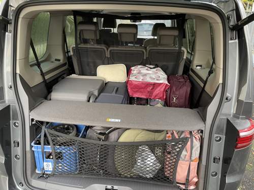

Wie kann dann ausreichend das Gepäck im Kofferraum gesichert werden? Hilft da ggf. die Netztrennwand (und geht diese bis zum Boden)? Hat da jemand ggf. ein Foto wie das aussieht?
Hier ein Foto von unserer ersten langen Reise mit dem Multivan, zu 5 mit ein paar Koffern.
- 2. Sitzreihe maximal nach hinten geschoben = für maximale Beinfreiheit in 2. Reihe (das heisst, dass es nur noch gerade Platz für den Sitz in der 3. Reihe gibt, ganz nach hinten geschoben im Anschlag in den Schienen), wohl gemerkt geht das nur mit Integralsitzen (mit integriertem Gurt) in der 2. Reihe. (sonst kann man die 2. Reihe gar nicht soweit nach hinten schieben)
- Trennnetz zwischen 2. und 3. Reihe
- 1 Sitz zusammengeklappt in 3. Reihe (wir brauchen nur 5 Sitze für die lange Fahrt aber dann vor Ort schon 6 Sitze)
- Hutablage gesichert in beiden festen Ösen links und rechts ganz hinten
- Gepäcknetz ganz hinten, damit nichts herunterfällt beim öffnen der Heckklappe
