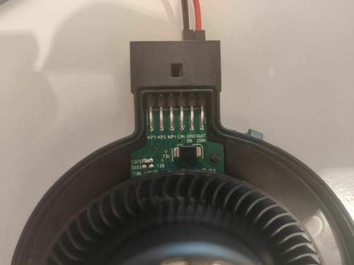

Bezüglich der elektrischen Sitzverstellung habe ich Neuigkeiten.
Wenn man paar Kabelbinder löst und die Stecker sichtbarer freilegt, erkennt man anhand der Adernfarben und Leiterquerschnitte sehr schnell die beiden Relevanten für die Spannungsversorgung.
Bei 12V DC beziehen die Motoren einzeln knapp 3A.
Wenn die Motoren in Endlage fahren, habe ich Stromspitzen bis 8A
Bezüglich Sitzheizung würde ich mich sehr auf Hilfe freuen. Hier fehlt mir jeglicher Anhaltspunkt. Ebenso bei der Sitzbelüftung.
Auf der ADAC Seite hab ich gelesen dass die SH etwa 100W zieht. Bei 12V wären das gute 8A, falls ich keinen Denkfehler gemacht habe
Ich habe einen Sitz aus einem A8 am Simracing Rig, der hätte auch die Heizmatten verbaut. Aber die Steuerung der Heizung erfolgt über ein Steuergerät außerhalb des Sitzes. Wenn man den Widerstand der Matten kennt kann man den benötigten Strom berechnen, aber man muss die Heizung auch regeln können.
