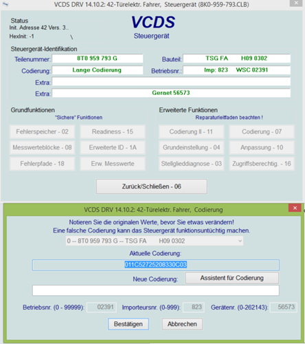

Habe heute endlich Zeit und Musse gefunden, um meinen Sitz- Memory- Schalter einzubauen.
Ging recht easy, und da ja ohnehin schon Sport- Ledersitze mit Easy- Entry vorhanden waren, natürlich mit den Sitz- Steuergeräten.
Und im MMI ist das Menü auch schon da, nur ohne der Schlüssel. Option.
Ich musste nur vom Memory- Schalter in der Tür zum Türsteuergerät verkabeln, fertig.
Nur ist der Schalter ohne Funktion.....er leuchtet zwar, und man kann ihn ei und ausschalten, aber Die Set- Taste und die beiden Options- Tasten funktionieren nicht.
Laut Messwertblock im Türsteuergerät ist der Schalter aber verbaut und funktionstüchtig.
Möglicherweise muss nur umcodiert werden?
Vielleicht kann mir da wer weiterhelfen?
Im MMI zeigt es die Option für den Schlüssel auch nicht an.

könnte mir bitte jemand die Codierung im STG 42 (Tür-STG) nennen.
Danke.
Gruß Proximitron
011E122252002201
teste diese mal ; wenn es damit geht bit für bit kontrollieren
ich meine es ist in Byte 3 oder 4 ; jedenfalls in dem Bereich
habe im STG 42 (Tür-STG Fahrer) nach der Codierung geschaut.
Meine bereits bestehende Codierung ist irgendwie total anders: 011C52725208330C03
Im Byte 3 bzw. 4 finde ich kein Bit, welches mit Sitz-Memory bzw. dem Schalter zu tun hat.
Ich steh aufm Schlauch 😕
Gruß Proximitron
Stg42
ist auch NICHT dokumentiert; nicht immer auf das "ach so tolle" VCDS bauen
OK ... bin leider noch Codier-DAU ... und was mach ich jetzt ???
Wie muß ich die Codierung "lesen" ???
011C52725208330C03
01 = Byte 0
1C = Byte 1
52 = Byte 2
72 = Byte 3
heisst, ich probiere die Werte (von oben) 72 (Byte 3), bzw. 52 (Byte 4) auf 22 (Byte 3) bzw. 52 (Byte 4) zu ändern (Wobei Byte 4 ja bereits identisch ist) ???
Auf was könnte/sollte ich denn alternativ "bauen" ???
Gruß Proximitron
kopiere doch meine komplette Codierung rein ; danach byte für byte bit für bit bis es geht.. genau so gehe ich auch vor wenn was nicht bekannt ist
