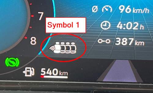

Erst diese Woche habe ich gemerkt, dass es 2 Verschiedene Symbole für die Sitz-/Gurterkennung gibt, siehe 2 Fotos und 2 kurze Videos im Anhang.
In beiden Fällen mit Frau und 3 Kindern (davon 1 mit Kindersitz und 1 mit Sitzerhöhung) an 4 eingebauten Hintersitzen.
Auto steht auf dem Parkplatz, kurz bevor wir losfahren.
Foto+Video 1: Symbol mit allen 4 Sitzen neben einander
Das ist das Symbol, das ich eigentlich fast immer habe.
In dem Fall werden alle 4 Sitze richtig angezeigt (ändert sich aber dann während der Fahrt: ständiger Wechsel zwischen 0, 2, 3 oder 4 Sitze).
Im Video ist zu sehen, wie die Anzeige zwischen 1 und 2 weiße Sitze wechselt.
Also von den 4 Beifahrern werden mal 1 und mal 2 erkannt, obwohl alle 4 saßen und nicht großartig bewegt haben.

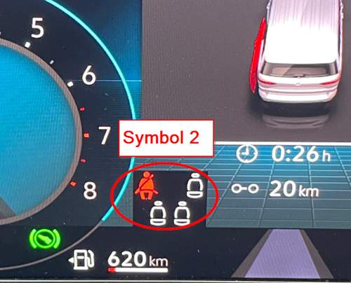

Foto+Video 2: Symbol mit 2 Sitzen oben + 2 Sitzen unten
Diese Darstellung auf 2 Reihen ist mir früher noch nie aufgefallen. In dem Fall war eine Schiebetür noch offen, als ich die Zündung angemacht habe. Vielleicht deswegen gibt es hier eine andere Darstellung? Habt hier diese Darstellung bei Euch auch?
Hier auch werden richtigerweise 4 Hintersitze angezeigt aber:
- 2 schwarze Sitze (vermutlich meine Kinder mit 5 und 11 nicht erkannt wegen Kindersitz)
- 1 roter Sitz (meine Frau war noch nicht angeschnallt)
- 1 Sitz der rot / schwarz blinkelt (mein Sohn mit 13 war noch nicht angeschnallt und wird mal erkannt und mal nicht, obwohl er ganz nochmal saß und nicht bewegt hat: er hat dabei den Gurt noch gar nicht angefasst)
