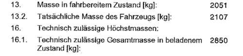

@NicoT7 schrieb am 7. Dezember 2022 um 09:08:21 Uhr:
Ich hatte aber im Vorfeld viele Daten geschickt:
- Angabe der Leermasse mit 7 Sitzen (2051kg)
- Masse vom 8. Sitz (29kg)
- zulässige Gesamtmasse (2850kg)
—> 770kg = 8*96 kg kann man noch laden
Hey Nico,
erstmal Glückwunsch das du einen Sitzplatz mehr eingetragen hast. 🙂
Aber bei deiner Rechnung der Zuladung fehlt doch noch die Sonderausstattung? Oder ist der TSI so leicht? Sind die 2051kg die im Fahrzeugschein angegeben Leermasse oder das tatsächliche Fahrzeuggewicht aus dem COC-Papier (EG-Übereinstimmungsbescheinigung). Bei meinem Hybrid ist das Leergewicht mit 2163kg angegeben, aber die tatsächliche Masse mit 2254kg.
2051kg Leermasse (inkl Fahrer) und 2850kg max. zulässig sind offizielle Daten im Fahrzeugschein
In der EG-Übereinstimmungsbescheinigung (siehe beigefügtes Foto) steht tatsächlich etwas mehr:
2107kg tatsächlich Masse
Ist das auch mit einem angenommenen Fahrer-Gewicht von 75kg?
Bei uns ist es soweit so unkritisch. Frau und die 3 Kinder wiegen alle deutlich weniger als 75kg. Auch wenn ich 3 größere Freunde mitnehme sind wir sehr weit unter der max zulässige Maße.
E2e34131-20db-46b6-8540-5d532e4d05ea
Das Leergewicht wird ohne Zusatzausstattung angegeben, in der tatsächlichen Masse ist diese eingerechnet, also dein spezifisches Fahrzeug. Beide Werte müssten mit dem üblichen Zuschlag für Fahrergewicht, einem Anteil der Flüssigkeiten usw. sein
Ok. Das ist jetzt klar. Danke
