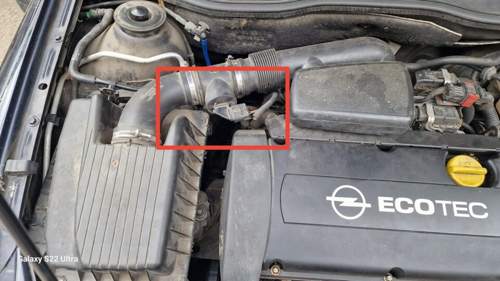

Ich habe seit einiger Zeit sporadisch die Fehlermeldung p0110 (Ansaugluft Temperatur Sensors, Stromkreis fehlerhaft,etc) nun wollte ich den Sensor einfach wechseln. Doch ich tue mich echt schwer den zu finden. Motor ist der Z16XEP Auto Opel Astra G Caravan BJ 2002. Der Sensor sollte eigentlich nach dem Luftfilter Kasten im Ansaugrohr sitzen und einen zweipoligen Anschluss Stecker haben. Bei mir Sitz dort nur der Luftmassen Messer. Ich habe mal ein Bild mit angehängt und hoffe ihr könnt mir helfen .oder bin ich ganz und gar auf dem Holzweg.

Vielen Dank für die Hilfe und die Aufklärung über verbaute Teile desen Verkaufstitel wenig mit der Fehlermeldung zutun hat. Ich habe jetzt von Delphi den "Luftmengenmesser" mit dem zwei poligen Anschluss der eigentlich ein Ansaugluft Temperatur Sensor ist bestellt, und drücke die Daumen das es nicht das Motorsteuergerät ist ( wurde vor nem halben Jahr überholt).

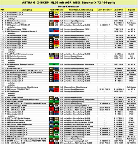

Ich habe den Sensor mal ausgebaut und mit einem Multimeter durch gemessen,der Wiederstands Wert lag am Sonntag bei cirka 25 Grad Celsius im Bereich von 2,9-3 kOhm und beim durchpusten mit der Heißluftpistole sank der Wiederstand ( das sollte so wohl auch der Fall sein wenn ich das richtig sehe) . Bis daß Ersatzteil da ist würde ich gerne noch die zwei Adern des Kabels Durchmessen. Hätte da jemand vielleicht einen Schaltplan oder kann mir sagen an welchem pin beim MSG das Kabel ankommt?
B 13 Ansaugluft-Temperatur -Sensor ( IAT-SENSOR )
Am MSG-Stecker X 72 / 64-polig
PIN 43 Sensorsignal BRAUN/SCHWARZ
PIN 29 Sensormasse BRAUN zusammen mit Drosselklappen-Poti und NWS.

Ausser dem MSG ist noch ein häufiger Fehler :
- Kabelbruch kurz hinterm Stecker vom Sensor.
Und fehlende Sensormasse am PIN 29.
Das gab's auch schon öfters.
Thema : schadhafte Massevercrimpung
Deswegen wurde auch bei MERIVA und ASTRA H im Z16XEP die Verkabelung geändert und der IAT-Sensor bekam seine eigene Masseleitung.
PIN 36
Also beim Spannung-Messen auch gegen MINUSPOL messen bzw.andere Sensormasse z.B. PIN 62

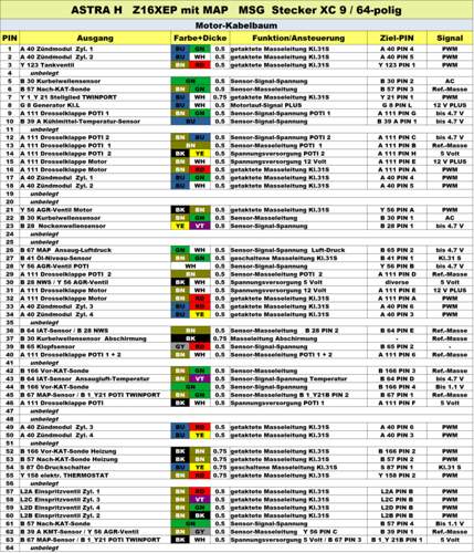

Alternativ kann man noch das Massekabel des IAT-Sensors ( Kabel BRAUN ) auf den PIN 36 legen am
Motorkabelbaum-MSG-Stecker X 72.
So ist das beim ASTRA H Z16XEP gelöst.
Anscheinend gab's da Probleme mit der Massevercrimpung der Sensoren.
Masse-PIN 29 wird hier allein von der Drosselklappe ( Masse für Poti 2) genutzt beim ASTRA H..
PIN 36 für NWS und IAT-Sensor.
Beim ASTRA G teilen sich alle 3 Sensoren diesen Masse-PIN 29.
