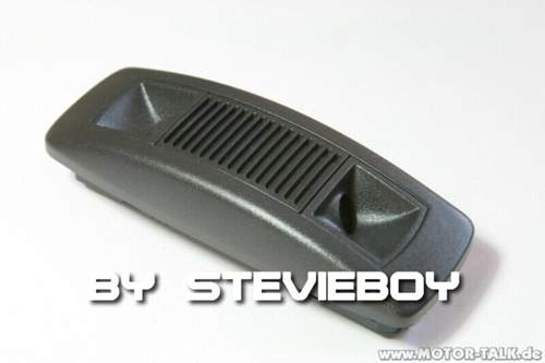

noch mal.es war nie eine dwa( mit innenraumsensor) serie.weder beim trendline oder beim R32!!!
das dwa chirpen kann man nur freischalten lassen wenn auch eine dwa verbaut ist.
woran erkenne ich eine dwa?(bild ist aus google🙄 )
dieser sensor ist auf der fahrerseite in der B säule über dem airbag emblem
DWA Sensor
