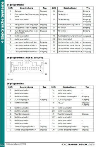

Nach fast 6 Monaten Tourneo Custom und 5500km möchte ich mich nun langsam an die Verbesserung der Musikanlage machen.Der Tieftonbereich stört mich schon seit Anfang an.
Deswegen haben ich beschlossen einen Aktiven Subwoofer zu verbauen: Axton AXB 25P
Nun zu der eigentlichen Frage,besteht die Möglichkeit das Audio Line Out Signal vom 26Poligen Stecker Pin 3+4 Abzugreifen? (Siehe Anhang) oder geht dies nur über den High Level Eingang des Subwoofers?
Verbaut ist das Audiosystem 5 mit DAB.
Wie habt ihr die Spannungsversorgung realisiert? Ich dachte an ein 6mm2 Kabel von der Zweitbatterie und auch dort direkt Abgesichert.
Gruß Tammelle

Du meinst den AUX 1 auf dem Stecker (4+17), die andere Frage ist halt noch ob dein Sub den Remote direkt oder per AutoSense schaltet? Bei 12V Kabeldimensionierung im Auto nimmt man 1mm² pro 5A. Wie groß der Querschnitt bei deinem Sub sein sollte hängt von der max. Stromaufnahme ab.
Edit: Ich hab gerade mal dein Sub beäugelt - für das Gerät wird eine 60A Vorsicherung genommen , damit würde ich eher ein 10mm² Leitung empfehlen.

Ja richtig,ich meinte natürlich PIN 4&17.Das remote signal sollte sich doch bestimmt am Radio abgreifen lassen.
60A Absicherung der Zuleitung halte ich für extrem Übertrieben bei einer Absicherung des Gerätes von Gerade mal 10(15)A,deswegen nur 6mm2.
Hat denn schonmal jemand den Aux1 Ausgang auf Funktion getestet,bzw. existiert dieser Anschluss bei meinem Radio?
Hallo Tammelle,
ja ich hab mich bei der Angabe des Sub auch schon ein wenig gewundert, aber weiß man so auch nicht ob die 10A Sicherung nicht für ein Steuerstromkreis statt Laststromkreis ist... aber klar mit 6mm² kommt man hin wenn die Sub nicht wirklich voll ausgefahren wird und der Kabelweg kurz ist.
Den Aux selbst konnte ich bisher noch nicht testen da bei mir der Umbau erst noch ansteht. Ich nehme da dann auch einen High/Low-Adapter bzw. die Mosconi Gladen DSP 6to8 wo der Adapter mit integriert hat.

Hi Tamelle,
1. der Sub allein wird die Bassprobleme nicht lösen, wenn man die Tiefen nicht von den Türlautsprechern fernhält. Die klappern sonst fröhlich weiter und versauen den Sound.
Das geht aber in der gegebenen Konstellation beim FTCustom nur mit passiven Hochpässen vor den Türlautsprechern oder, viel besser, man schleift gleich eine 4+1 Endstufe mit Crossover in die Lautsprecherwege des Radios (High Level Ins) ein. Es gibt dazu einen passenden Adapter. Die Radioendstufen sind dann zwar nutzlos, aber anders geht es m.E. nicht vernünftig, ohne das Radio zu tauschen.
2. Es gibt leider am Radio keinen Remoteausgang für eine Endstufe. Das Problem hatte ich auch und CB hatte dann den Tipp mit dem Autosense (nochmal Danke dafür).

Da ich demnächst meinen kleinenUmbau starten möchte habe ich noch eine Frage zu dem Radio.
Kann ich die Steckverbindung einfach trennen ohne danach einen Radiocode oder ähnliches eingeben zu müssen?
schönen 2.Advent!
Ja einfach abstecken. Radiocode gibt es nicht. Zumindest beim Audiosystem 5.
Falls Du die Batterie abklemmst, geht die Fensterheberautomatik Fahrerseite eine Weile nicht. Nach 2 Tagen ging sie dann bei mir von alleine wieder.
MffG
