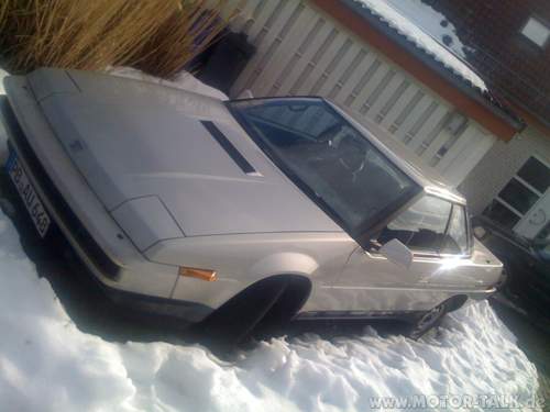

Ich bin zwar noch kein XT-Fahrer, aber vielleicht werde ich ja einer. Um mal kurz aus zu holen: ich bin ein Kind der 80er (1982 um genau zu sein), gelernter Automobilkaufmann bei der Marke mit dem einzelnen Stern. Danach kam ein Studium in Wirtschaft und aktuell gerade auf Staatsexamen. Mir fehlt aber ein richtig abgefahrenes Auto! Gefahren bin ich wohl schon fast alles was vier Räder hat, vom 41PS Smart CDI, über 7m Sprinter bis zum SL55 AMG und 996 Turbo X50.
Mein Schwiegervater in Spe besitzt seit fast 10 Jahren einen Subaru XT im Dornröschenschlaf, irgendwie lässt mich dieser Wagen nicht kalt. Er würde ihn mir "geben" wenn ich etwas daraus mache. Seid Tagen durchforste ich nun schon das Internet und stosse auf immer wieder neue, interessante Fakten. So wie ich feststelle hat der alte Mann dort einen ganz besonderen Wagen, den er mir überlassen möchte. Für mich war dieses "Gerät" bisher unbekannt.
Mögt ihr mir vielleicht helfen, etwas über den Wagen heraus zu finden? (Bilder im Anhang, von heute)
Fahrzeug:
Subaru XT Turbo 4WD
- Bj. 1987
- 82.000 km
- Scheckheft gepflegt
- Automatik
- Targa-Dach (so in der Art)
- uvm.
Schon längere Zeit habe ich irgendwie Lust, diesen Wagen wieder flott/gangbar zu machen. Aber ich brauche noch etwas Motivation für mein Vorhaben. Konkret würde mich interessieren, was es mit dem 1987er Automatic auf sich hat? Da soll es wohl mal eine Facelift gegeben haben, was ist da besonderes dran? Ist der Wagen schon ein Facelift-Auto?
Irgendwie habe ich das Gefühl, hier etwas ganz besonders gefunden zu haben. Wäre um jede Information/Quelle dankbar.

Nö nichts besonderes (wenn man mal davon absieht das es ein XT ist) ist ein normaler XT mit 100KW und im besten Fall U-Kat und zudem noch kein Facelift!Ansonsten gilt aber auch wie bei den anderen XT,aufheben und nicht verbasteln!

So ist der Plan. Würde den XT gern übers Frühjahr wieder flott machen. Hat lange Jahre nur so rum gestanden. Hast du evtl. ein paar Tips, wo ich mich noch weiter schlau machen könnte, was den Subaru XT betrifft?

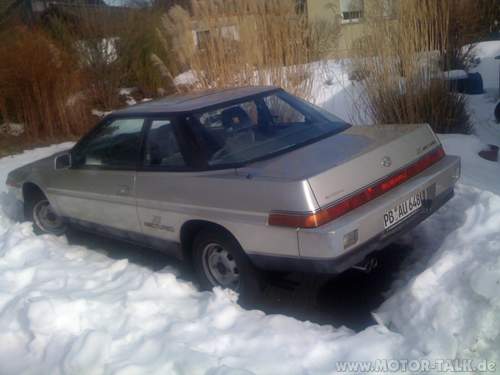

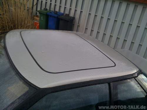

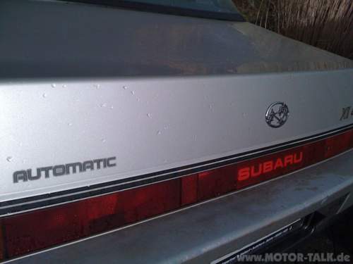

Der XT stand fast 10 Jahre im Freien, allerdings mit Soft-Top und Entfeuchtern im Innenraum.
Heute habe war ich mal wieder vor Ort und habe ein paar Fotos geschossen, so zur Bestandsaufnahme 😉
Also der XT hier hat doch schon eine Art Facelift bekommen. Der Kühlergrill ist etwas anders, vor allem oben lackiert. Der 4WD nicht mehr zuschaltbar, sondern permanent. Habe heute nen haufen Fotos gemacht. Evtl. mag mir ja jemand sagen, was das für ein Modell ist, und ob es sich lohnt den Wagen als Youngtimer wieder flott zu machen?

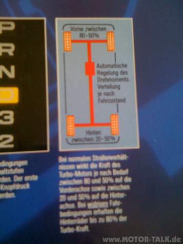

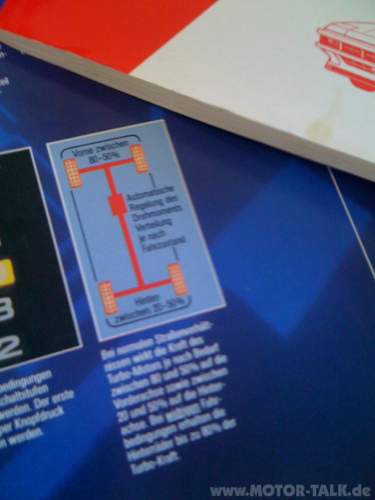

Im Moment versuche ich hinter das Allradsystem zu kommen, bzw. zu verstehen. Der XT hier hat ja Automatik (ACT 4). Welche die Kraft nicht 50/50 (Schalter) verteilt sondern ganz variabel von 50/50 bis 80/20. Leider verwirrt mich grad etwas der Prospekt von 87, welcher grad vor mir liegt. Dort steht:
Bei widrigen Fahrbedingungen erhalten die Hinterräder bis zu 80% der Turbo-Kraft
"Widrige Bedingungen" hört sich ja spannend an! Nur wann tritt so was auf? Ach so, ein LSD hätte ich anscheinend ebenfalls an der Hinterachse. Irgendwie freue ich mich schon auf den nächsten Winter, hoffentlich dann im XT 😉

Du solltest den Wagen vor allem mal auf die Bühne bewegen und von unten anschauen. Ich weiß nicht, wann ich wieder in Richtung PB komme, Altenbeken ist nicht allzu weit, dann komm ich mit nem kleinen Hammer und finde definitiv Rost 😁
Das mit dem Schiebedach-Abläufen stimmt nicht ganz, die gehen wie bei den normalen L-Serie-Modellen vorne hinterm Kotflügel und hinten hinterm Radlauf raus.. ich hab da noch ne XT-Karosse, wo im Moment fast nur besagte Schläuche und Hohlraumwachs drin sind 😉

Rost habe ich schon entdeckt, aber du scheinst du gut aus zu kennen. Bei dem Fall hier haben wir vorne links am Schweller, sowie hinten rechts (nähe Abschlepphaken) "einiges" zu tun.
