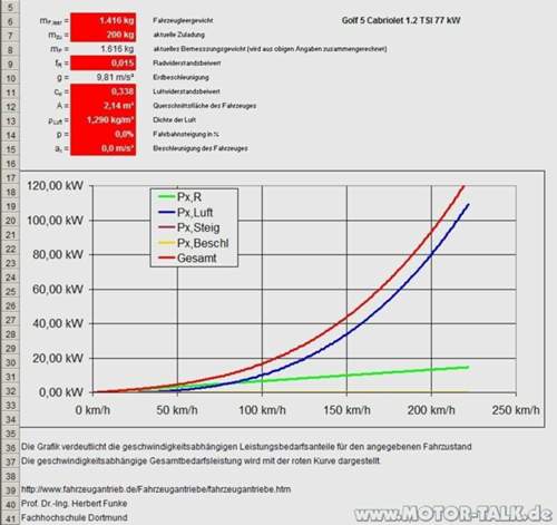

VW Golf 6 Cabriolet 1.2 TSI 77 kW - Daten:
Leergewicht 1.416 kg
Vmax 188 km/h
cW-Wert 0,338
Stirnfläche m² 2,14
Luftwiderstand cW x A m² 0,723
@ HoOoL
Wäre 1,2 % beim Radwiderstandsbeiwert eine normale, gute Autobahn?
"Meine" GROBE Berechnung:
(Quelle: http://www.fahrzeugantrieb.de/Fahrzeugantriebe/fahrzeugantriebe.htm -> Download Exceldatei -> rechts auf die Grafik klicken)
Als eine Orientierung sollte diese Berechnung ausreichen. (Obwohl ein anderes Getriebe zugrunde liegt.)
Annahmen:
-> VW schreibt bei den Fahrleistungen (bei Leergewicht + 200 kg Zuladung)
-> Eingesetzte Werte:
mF,leer = 1.416 kg Fahrzeugleergewicht
mzu = 200 kg aktuelle Zuladung
mF = 1.616 kg aktuelles Bemesssungsgewicht (wird aus obigen Angaben zusammengerechnet)
fR = 0,015 Radwiderstandsbeiwert
g = 9,81 m/s² Erdbeschleunigung
cw = 0,338 Luftwiderstandsbeiwert
A = 2,14 m² Querschnittsfläche des Fahrzeuges
rLuft = 1,290 kg/m³ Dichte der Luft
p = 0,0% Fahrbahnsteigung in %
ax = 0,0 m/s² Beschleunigung des Fahrzeuges
Ergebnisse:
V: P Reibung + P Luftwiderstand = P Gesamt
187 km/h: 12,35 kW + 65,39 kW = 77,74 kW
188 km/h: 12,42 kW + 66,44 kW = 78,86 kW -> P Reibung = 16 %
(Vmax. Ok, mit der Abweichung kann ich leben, daher habe ich es bei 1,5% belassen)
130 km/h: 8,59 kW + 21,97 kW = 30,56 kW -> P Reibung = 28 %
100 km/h: 6,61 kW + 10,00 kW = 16,61 kW -> P Reibung = 40 %
80 km/h: 5,28 kW + 5,12 kW = 10,40 kW -> P Reibung = 51 %
50 km/h: 3,30 kW + 1,25 kW = 4,55 kW -> P Reibung = 73 %
Bewertung: P Reibung prozentual und absolut betrachten, oder einfach auf die Grafik schauen.
Focus : "AL steht für Autobahn langsam; dabei wird mit konstant Tacho 140 gefahren, was einen realen Schnitt von rund 130 km/h ergibt"
Tabelle AL : VW Golf 6 Cabriolet 1.2 TSI 77 kW -> 5,5 l/100km
(Zum Vergleich: Audi A1 1.2 TSFI 63 kW -> 6,4 l/100km)
Kann dies sein? => GROBE Berechnung
Annahme: echte, konstante 130 km/h erfordern 30 kW Leistung
konstante 130 km/h, d.h. 130 km in 1 Stunde = 30 kW in 1 Stunde
Da wir Liter pro 100 km betrachten, entspricht dies 23,0769... kW pro 100 km
255 g/kWh: 23 kW x 255 g/kWh = 5.865 g / 720 g/l = 8,1 l/100km
250 g/kWh: 23 kW x 250 g/kWh = 5.750 g / 720 g/l = 8,0 l/100km
245 g/kWh: 23 kW x 245 g/kWh = 5.635 g / 720 g/l = 7,8 l/100km
240 g/kWh: 23 kW x 240 g/kWh = 5.520 g / 720 g/l = 7,67 l/100km
235 g/kWh: 23 kW x 235 g/kWh = 5.405 g / 720 g/l = 7,5 l/100km
Und wenn er keine 30 sondern nur 25 kW für 130 km/h bräuchte?
245 g/kWh: 19,23 kW x 245 g/kWh = 4.712 g / 720 g/l = 6,5 l/100km => 1,3 Liter weniger
235 g/kWh: ... = 6,2 l/100 km
Das haut auch nicht hin. Bleiben wir bei etwa 30 kW für 130 km/h.
5,5 Liter auf 100 km bei echten 130 km/h? Antwort: Eher nicht. ;)

G6 Cabrio 1.2 TSI 77 kW Leistungsbedarf

Wie kommst du auf solche spezifischen Verbräuche? (Verbrauchs-/Muscheldiagramm??) und wieso die Annahme 25 kW?
@HoOol:
Und dein Rollwiderstandsbeiwert von 1,5% (0,015) sind eher schlechter Asphalt würd ich sagen!
ich geh in manchen (groben) Simulationen meistens von 1,2 oder 1,3% aus.
also ist der Anteil am Gesamtwiderstand noch geringer!!
Ja, Wahnsinn!
Das würde natürlich sofort begründen, dass der Rollwiderstand nahezu ohne Bedeutung ist!
Dann wäre er bei 140km/h tatsächlich nur noch gut 20%.
Der Rollwiderstand von 1,5% stammt übrigens aus dem Tabellenbuch Fahrzeugtechnik. Ein geringerer Wert ist dort nicht aufgelistet!
Übrigens: Der Windwiderstand wurde für die Meereshöhe angenommen! Wer nicht gerade an der Westküste wohnt, hätte also einen geringeren Windwiderstand (der dann eventuell deine, als Durchschnittswert deutscher Autobahnen eher optimistischen 1,2% wieder wett macht)

Wüsste nicht wo ich behauptet habe, dass der Rollwiderstand nahezu keine Bedeutung hat!
Luftwiderstand geht eben quadratisch mit der Geschwindigkeit in die Fahrwiderstände ein. Das kann man drehen und wenden wie man will.
Ich sagte eine gute deutsche Autobahn und nicht Durchschnitt.
Wobei was seh ich da in der 27. Auflage des Kraftfahrtechnischen Taschenbuches vom Januar 2011 auf Seite 324:
Beton/Asphalt 0,011 was dann 1,1% entsprechen sollte ;-)
Luftwiderstand und Rollwiderstand sollte man getrennt beachten, und nicht das eine mit dem anderen aufwiegen wenn man Fahrwiderstandanteile miteinander vergleicht.
Außerdem weiß ich nicht was dein (Gegen)Windwiderstand?! hier zu suchen hat :-D
