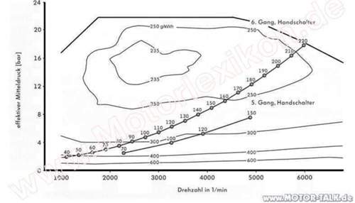

"Gedankenspiele" 😉:
Teil 1 - Wieviel Leistung braucht man?
Die Geschwindigkeiten geben wir auf die Stunde bezogen an. Ich will aber den Verbrauch ausrechnen, und den geben wir für eine Strecke von 100 km an.
130 km/h -> 130 km in einer Stunde -> Leistungsbedarf für diese 130 km in einer Stunde: 30 kWh 😉
Wieviel kWh brauche ich, wenn die Strecke nur 100 km lang ist?
130 km = 30 kWh
100 km = x = 23,076 => vereinfacht 23 kWh
Teil 2 - Wie hoch ist der Verbrauch?
Golf 6 Cabrio 1.2 TSI 77 kW, 205/55 R16, 6. Gang, echte 130 km/h sind ca. 2.950 U/min
1.197 cm², 2.950 U/min, 30 kW -> ganz grob 10,2 bar
Es gibt ein Verbrauchskennfeld vom 125 kW 1.4 TSI Twincharger (Euro 4 Norm) im Golf V.
Bei 2.950 U/min und etwa 10,2 bar, hätte man einen spezifischen Verbrauch von etwas unter 250 g/kWh.
Sein bester Wert liegt bei 235 g/kWh.
Der 1.2 TSI 77 kW ist auf keinen Fall schlechter, eher besser. => Variationen benutzen
Welche? Ich hoffe, dass sich der 1.2 TSI bei ca. 30 kW und 2.950 U/min im Bereich von 235 bis 255 g/kWh bewegt.
Leistungsbedarf für 100 km Strecke: 23 kWh -> ... -> im besten Fall 7,5 L/100km = "zu hoch"
*kopfkratz*
Und wenn man für 130 km/h pro Stunde nur 25 kW brauchen würde?
130 km = 25 kWh
100 km = x = 19,23... => vereinfacht 19 kWh, ..., im besten Fall 6,2 l/100km.
Nee, gefällt mir nicht. Ich bleibe bei 30 kW für 130 km in einer Stunde.
130 km/h mit 5,5 l/100km = Nonsens!

Wie kommst du auf solche spezifischen Verbräuche? (Verbrauchs-/Muscheldiagramm??) und wieso die Annahme 25 kW?
s.o.
VG myinfo
Golf V 1.4 TSI 125 kW Muscheldiagramm

Dass das Golf Cabrio eher nicht auf 5,5L/100km bei 140km/h kommt, hat @myinfo m.E. sehr deutlich gemacht.
@myinfo:
Ich sah vor lauter Bäumen den Wald nicht.
Tja, ich habe bei Wind- anstatt Luftwiderstand ja auch jämmerlich versagt....
Andere Leute können hier sogar ohne irgendeine Begründung, Quellenangaben usw. alles schreiben und bekommen für den Quark auch noch "danke".

Man kann einen 1.2 oder 1.4 TSI sicher mit 5, nochwas fahren. Allerdings nicht mit 130 km/h.
Man schafft den auf der Landstraße auch unter 5 l. Ich hatte nach einer Fahrt quer durch Berlin in Richtung Hamburg (Stadtautobahn, max. 80 km/h) am Beginn der Aotobahn A111 4,7 l in der MFA.
Das glaube ich sofort. Im Urlaub fuhr ich bei Tempo 80 einen 1.2 er - Sauger (im Fiat Panda) mit 3.7 Liter / 100 km. Der wird bei dem Tempo kaum weniger geleistet haben als der 1.2 TSI von VW.
Nur mit dem kleinen Unterschied, dass der Panda ca. 715 kg Masse hat und der Golf ca. 1200 kg!
