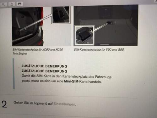

Kurze Frage: welches Format hat die SIM Karte im Kofferraum? In der BDA habe ich nichts gefunden.

... den kompletten SIM-Halter kann man auch falsch herum in das Modul stecken - ist mir neulich beim Herumtesten auch passiert. Schau noch mal nach und achte genau auf die Pfeile von Halter und Modul. 😉

Ich habe das gleiche Problem: T-Mobile Nano-SIM mit Adapter auf Mini-SIM...ca. 20 Versuche Karte rein/raus...wird nicht erkannt. Ich habe jetzt die Werkstatt mit einbezogen, mal gucken, was die für Vorschläge machen...

So, der 🙂 hat mal eine Mini-SIM ausprobiert und siehe da, es hat funktioniert. Ich hatte bis dato es mit einer Nano-SIM mit Adapter probiert. Heute ist dann die bei der Telekom georderte neue Mini-SIM gekommen und das Moden funktioniert auf Anhieb. Also, wer Probleme mit der SIM hat und einen Adapter verwendet, sollte es mal mit einer original großen Mini-SIM versuchen...warum das so ist verstehe wer will😕

Ich habe so eine 3-(eigentlich 4-)fach-Formatkarte drin, funktioniert einwandfrei. Hab sie entsprechend vorsichtig im Mini-SIM-Format herausgetrennt.

Ich habe eine "Tripel-SIM" von der Telekom (T-Mobile) bekommen, die man dem benötigten Format entsprechend ausbrechen kann.
