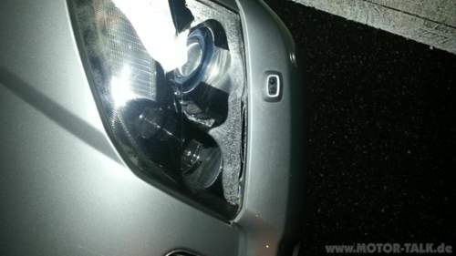

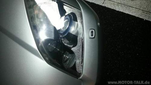

hallo zusammen,
bin gerade gute 15 km gefahren im regnen und kann auf einmal fast goldfische schwimmen lassen 😠

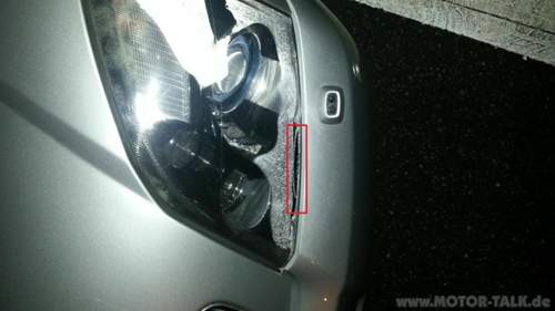

habe ein bild makiert meint ihr das genau da die dichtung kaputt ist? weil hatte am scheinwerfer etwas rum gedrückt und man sieht dann richtig wie sich wasser ausdrückt bzw. wieder aufsaugt 🙂🙁😠😕
weiss vll. jemand von euch rat?

Das sieht für mich relativ normal aus. 15 km bei regen, da sind die xenons grad mal richtig warm geworden. Wenn du jetzt noch mal 15 oder 20 km gefahren wärest hätte es sogar sein können dass der Beschlag wieder weg ist. Das ist Kurzstrecke zusammen mit feuchtem Wetter. Kann mich aber auch irren und die Dichtung hat wirklich was, ich weis es nicht.
naja ... die Dichtmasse in den Fotos sieht ja nicht mehr so gut aus .....
hi,
die waren vorher ja ganz trocken da dass auto in der garage stand.. war die nacht 300 km gefahren im trockenen jedoch bleibt das ganze wasser drin.. ist ja schon nihct mehr beschlagen sondern nass!
@ulridos gibt es irgendwie eine möglichkeit dies neu abzudichten?
habs noch nie probiert .
Einige haben aber schon die SW im Backofen aufgewärmt und dadurch den Kleber aufgeweicht und dadurch die Scheibe abnehmen können .
Anschließend mit Klebedichtmasse für Glasscheiben wieder zusammen gesetzt ...
hatte das problem auch mal vor 3 jahren. deckel vom scheinwerfer runter trocknen lassen oder halt mit föhn nachhelfen und auslüften lassen. danach 2 cm von der dichtung im deckel rauschneiden ( natütlich unten das kein wasser reinläuft ).
von da an nie mehr beschlagen oder wassertropfen im scheiniiii ;-)
