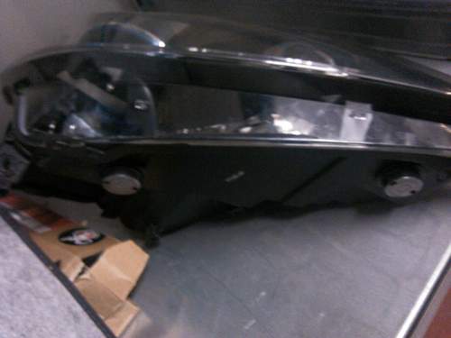

Aber die SW haben ein Belüftungssystem .... war hier auch schon gepostet . An der Unterseite sind 2 KAppen die kleine Öffnungen haben .... sitzen hinter dem Stoßfänger und FAhrtwind kann hierdurch eindringen und wieder austreten ....
DA ich einen hier liegen habe, mache ich mal eben ein Foto....
Afl-sw
Ich erkenn es leider schlecht, aber wie ist die Öffnung da vorgesehen ?
Kann da während der Fahrt vielleicht Wasser eindringen ? Wobei das sollte eh klar sein. Bei Gischt, also im Regen fahren, ist die Luft eh feucht, die wird halt auch reingeblasen und von was soll die erst mal getrocknet werden ? Erst wieder wenn es trocken ist. In dieser Jahreszeit also eher unwahrscheinlich, dass er sich selbst trocknen kann.
So wäre jetzt mal meine Vermutung.
die beiden runden Teller unten mit den jew. 2 eckigen Öffnungen .
DA kann nichts eindringen .... außer Luft mit entsprechender Feuchtigkeit 🙂

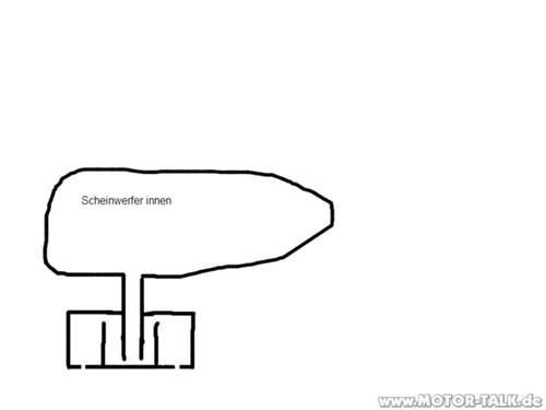

Wenn man da reinpustet ist da auch ein gewisser Widerstand, die Öffnung nach innen also nochmals kleiner und versetzt zu denen in den Tellern
habs mal skizziert .
GAnz dicht kann und darf das ja auch nicht sein , da Durch Temperaturschwankungen (Sowohl Aussentemp, als auch Betriebstemp) ja auch Über- u. Unterdruck entstehen würde ....
Was funzen und helfen könnte , wäre wenn man einen kleinen Teil der Innenraum -Heizungsluft über einen Schlauch an eine der KAppen des Scheinwerfers anbinden könnte , sodaß im Winter immer schön warme Luft da hindurch zirkuliert .
Wobei ich fast fürchte , dass dann aber auch die aufgenommene Feuchtigkeit (wegen nasser Kleidung im Auto etc. über die warme Luft in den SW gelangt und nach abstellen des Autos diese feuchtwarme Luft abkühlen wird und das Wasser wieder kondensiert ....
Da sich das Problem aber auch durch alle Hersteller zieht , ist das Problem wohl eher unlösbar .... oder nur sehr aufwändig (=teuer) lösbar ....
Afl-belueftg
