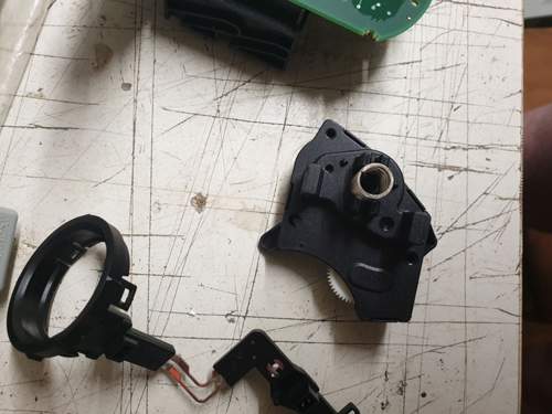

Mein Signum 2.2 direct Bj. 2005 hat schon länger ein Problem
mit CIM/ Lenkwinkelsensor.
Die ESP Leuchte ist permament an.
Im Display leuchtet das Ausrufungszeichen mit dem Lenkrad!
FOH hatte mal eine Fehlerauslese, Löschung und Neuanlernung ohne Erfolg versucht.
Laut FOH sollte ein Austausch durchgeführt werden.
Gesamtkosten incl. Einbau liegt bei ca. 765€
Bisher ist das Ganze für mich nur ein optischer Fehler, es ist noch kein Bauteil ausgefallen.
Fahre damit schon etwas länger rum.
Nun steht bald der TÜV Termin an.
Ist das ein Grund vom Prüfer, mir die Plakette zu verweigern ?
Problem gelöst.... lenkwinkelsensor getauscht und kalibriert... läuft 😉

Wie groß ist eigentlich der Arbeitsaufwand des Umbaues ?
Achtung Moralapostel.....
Batt ab....airbag raus.....Lenkrad raus....Verkleidung raus....cim raus....auseinander nehmen....lws raus....neuen einstecken.....und Retour....einlernen....fertig.... ich sag mal stunde
@Fatalyty schrieb am 23. Februar 2019 um 14:04:09 Uhr:
Fehler seitdem nicht mehr aufgetaucht !
Lenkung kam mir danach bei langsamen Fahren irgendwie leichter vor, obwohl es die Servo vorher noch tat.
Bin auf jeden Fall happy !
Vielen, vielen Dank nochmals.
