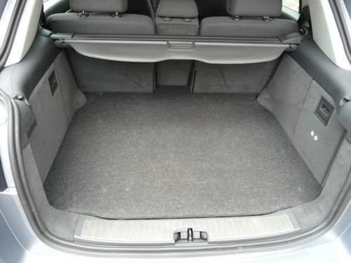

bin nach 7 Jahren Mazda MX5 seit ca. 4 Wochen stolzer Besitzer eines Signum 2.2 DTI BJ 2003. Seit neuestem geht die Heckklappe nicht mehr auf (es sei den man klappt die Sitze um krabbelt durch den Koffferaum und öffnet das Ding von innen mit dem Schlüssel).
Beim Öffnen per Fernbedienung entriegelt die Klappe, springt auf und bleibt am Schloß hängen. Ziehen am Griff bringt nix. Drückt man die Klappe wieder ins Schloß, tut sich danach ca. 15 Min gar nichts. Danach das gleiche Problem (wird wohl eine Schutzschaltung sein...).
Die ZV scheint ja in Ordnung zu sein, da die Klappe ja entriegelt. Liegts am Schloß? Oder liegts am Griff für die Heckklappe? Was tun??? Hilfe.....

Hatte auch das Problem mit einem Signun - Heckklappe ging nicht mehr auf.
Lösung:
Ausbau des Türgriffes - Saubermachen - bischen einfetten - Funktioniert.
Da ich mich aber über bilder gefreud hätte, habe ich werlche gemacht, solle jemand die Aktion auch zu ersten Mal machen. bin echt kein Schrauber - war aber wirklich machbar.

Das ist ein bekanntes Problem ......
Der Taster in der Griffmulde steht unter Wasser . Ursächlich ist meistens der Dödel von der Waschanlage der den Hochdruckreiniger mal wieder so richtig draufgehalten hat. Der Taster fängt dann an zu Gammeln.
Es gibt eine sehr einfache Lösung :
Griff ausbauen und unter die Wippe ein Stück Mosgummi legen um die Vorspannung zu erhöhen.
Die teure Lösung ist ein neuer Grifftaster.
