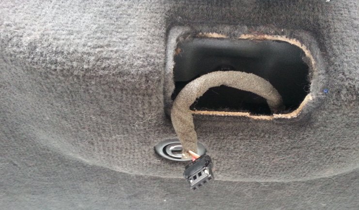

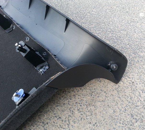

zunächst die Inneverkleidung der Heckklappe ausbauen. (Bild a)
http://data.motor-talk.de/.../...ehverkleidung-5710626147474128971.jpg
Vor dem Ausbau der Inneverkleidung, das Lich am Schloss (Plastiklampe) rausziehen und den elektrischen Steck-Verbindung abziehen (Bild f) , damit hier nichts abreisst, wenn die Verkleidung abgenommen wird.
http://data.motor-talk.de/.../...leidung-lampe-4042964923152077488.jpg
Die Verkleidung ist an zwei Schrauben links und rechts auf halber höhe der Rückscheibe und an zwei Steckbolzen (Bild d) beim Türschloss befestigt und hängt im Innerern an 10 Metallklemmen, die man nur abziehen muss. Die Schrauben sind durch runde Abdeckungen verdeckt, die man abziehen kann.

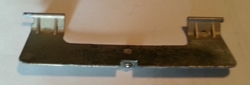

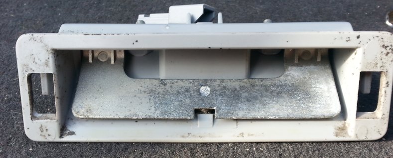

Bei mir war der Metallhebel durch Witterungeeinflüsse recht mitgenommen und etwas am Gummi festgeklebt. Der Metallkeben betätigt einen Mikroschalter im inneren des Türgriffes. Der kleine Schalter hat natürlich nicht die Kraf den Metallgriff zurück zu drücken. Darum darf die Bewegungsfreiheit des Metallgriffes nicht durch Derck behindert werden.
Der Metallgriff lässt sich aushängen in dem man ihn ein bischen zur seite bewegt. Er hat eine lange und eine kurze Nase, an der er durch das Plastikgehäuse gesteckt ist. Hier sieht man beide Teile (Bild m + n )
http://data.motor-talk.de/.../m-tuergriff-8534612324709458934.jpg
http://data.motor-talk.de/.../n-tuergriff-295853143706229715.jpg
Metallgriff sauber maechn, an den Gelenken etwas Fett, und auch an der 'Nase' etwas Fett, dann wieder einhängen und testen ob der Metallgriff sich gut bewegt.

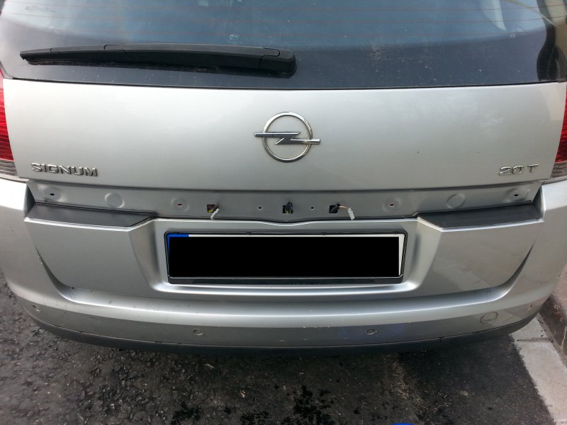

Ist die Innenverkleidung entfernt, so muss die Nummernschildbeleuchtung (Bild g) ausgebaut werden.
Diese hängen mit 3 elektischen Steckverbindern und 6 Schrauben an der Heckklappe. Die Steckverbinder haben eine kleine Verriegelung die man runter drücken muss, um diese abziehen zu können. Also nicht mit roher Gewalt versuchen die Verbindung zu trennen.
Nach dem die 3 Steckverbinder getrennt sind, Löst man die 6 Schrauben. Die inneren 4 sind sofort sichtbar, die äusseren zwei Schreuben befinden sich unter zwei plastik-Abdeckungen, die man auch einfach abziehen kann.
Zum Lösen der Schrauben brauch man eine Rätsche mit einer 8mm Nuss.
Hat man die Nummerschildbeleuchtung gelöst sieht die Heckklappte so aus (Bild o):

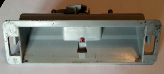

Nun muss der Türgriff zuerlegt und gereinig werden.

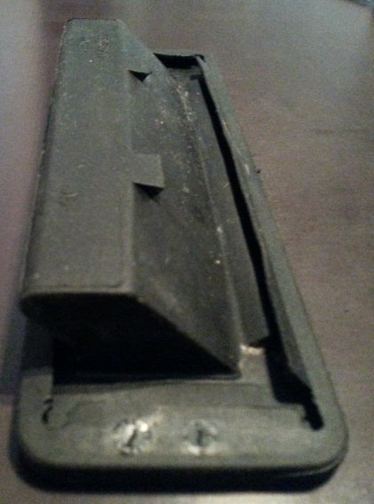

Zuerst die Das Gummi entfernen, dass über den Griff gezogen ist (Bild j + k)
http://data.motor-talk.de/.../j-turergriff-3126786454740839948.jpg
http://data.motor-talk.de/.../k-tuergriff-6205336585129742814.jpg
Dann kann man ins Innere des Türgriffes sehen (Bild l).
http://data.motor-talk.de/.../l-tuergriff-184852163718285869.jpg

Macht Links und Rechts vom mikroschalter jeweils ein Stück Moosband drauf. Das sorgt dafür, dass der Hebel langfristig auf gedrückt wird und funktioniert. Hab diese OP auch schon zweimal machen müssen.
Ich habe links und rechts je ein ca. 2x2 cm grosses und 2mm dickes Moosgummi aufs Metallteil geklebt damit es zurück federt. Es braucht nun ein wenig mehr Kraft, aber meine 8-jährige Tochter kann den Kofferraum immer noch problemlos öffnen.
@k58 schrieb am 11. Juli 2019 um 20:14:47 Uhr:
Gleiche Erfahrung bei mir. Ich mag den neuen Druckpunkt sogar mehr.
