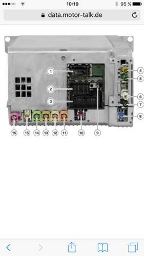

CCC, CIC und NBT haben alle Most und sind daher kompatibel. Radio Prof. und Busi. weiß ich nicht.
@rommulaner schrieb am 22. Dec 2016 um 23:16:07 Uhr:
Bist du dir da sicher? Also vor allem beim NBT? Das wäre natürlich ideal. Hat BMW nicht irgendwann MOST abgeschafft?
Das NBT hat immer noch Most. Punkt 9 auf dem Bild. Die neuen Kombis hängen ja jetzt auch mit dran. Ich wüsste auch nichts besseres und billigeres.
