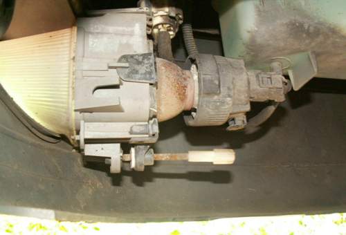

Unten seht ihr das Relais welches dieses Klackern verursacht.
Wäre für Hilfe sehr dankbar.

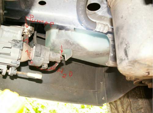

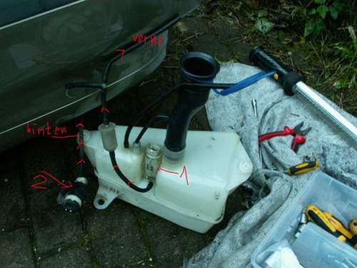

Wenn Du diesen Wischwasserbehälter von unten siehst, geht ein Schlauch nach unten weg, zu der Pumpe für hinten, die (wie im link beschrieben) seitlich innen am Holm mit einem Clip befestigt ist (soweit ich mich erinnere, muss mal Foto suchen) - quasi hinter dem rechten Nebelscheinwerfen (falls Nebler vorhanden ;-) ) ... siehe ab Bild2.
Wenn ich's richtig erinne - Pumpe 45Grad zur Fahrtrichtung drehen / parallel zum Holm, falls man sie ausbauen wollte.
WiWaPumpe vorne u hinten
WiWaPumpe für hinten

Hört man keine Pumpe laufen (z.B. im Stand / Motor aus) wenn entsprechende Taste am Hebel 'gedrückt', dann fehlt es ihr am Saft od. sie ist hin/blockiert.
Hier
eigen(2)-artige Ansicht dieser Pumpe 😉

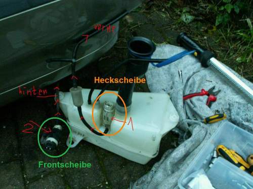

Achtung, die Heckscheiben-Wasserpumpe ist die von oben hineingesteckte, neben dem Einfülltrichter (Kabelfarben grün-grau und schwarz).
Die von unten hinterm Nebellicht zugängliche ist die Pumpe für die Frontscheibe (Kabelfarben gelb-weiß und schwarz)!
--> siehe Kreise in grün und orange im Foto:
Nachtrag: Ist Unfug. Ich habe 850 mit V70 verwechselt. Obiges gilt nur für V70!
Wischw-pumpen
Hallo Thomas. Sicherung ist ok. Was Tdi schreibt stimmt, denn beim betätigen der vorderen Wischer läuft die Pumpe an dem Nebelscheinwerfer. Die hintere gibt keinen Ton von sich. Um an die obere zu kommen, muss man die komplette Radschale demontieren.
