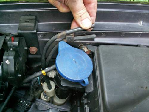

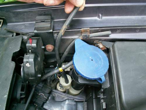

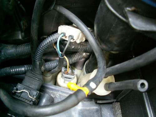

@patty1971 - "nach oben rausnehmen" meinte tdi14 wohl derat, wenn man unter dem Elch liegt, und dann eben diese seitliche Pumpe am Wassertank hoch 'zerrt' ;-)
@tdi14 also, ich schau' nun nochmal auf die (Pumpen)Abbildung im Schaltplan :-/
Ah! Sehe eben erst chrisA4 - der Retter der Situation (erspart den Weg zum Bücherregal 😎) ! Danke !
(man zweifelt ja immer öfter , ob man evtl. schon "zu alt" für "den Job" ist 😉😁 )
Korrektur -> tatsächlich kann man die Pumpe (beim 850 für Wischwasser vorne) dann im Motorraum nach oben herausnehmen/ziehen (siehe Leitungen gelb + schwarz)

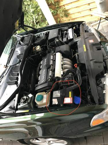

Tdi. Ich habe dort in dem Bereich einen großen Kasten, der zur Klimaanlage gehört. Den hatten wir schon einmal draußen, als wir die Riemen gewechselt hatten. Das war eine Tourte das Teil heraus zu bekommen. Wir haben gestern schon einmal geschaut, von oben ist da nichts zu machen.
Das ist der Kasten fürs Motorsteuergerät.

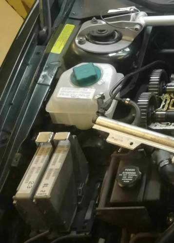

Du meinst sicher diesen Kasten?
Kasten
Ja, genau dieser.
Das ist der Steuergeräte Kasten für Motorsteuergerät und GetriebeSteuergerät.
Die Schraube oben am Haltebügel ist normalerweise Manipulationssicher, und die Steuergeräte im inneren bekommt man eigentlich nur mit einer speziellen Zange heraus. Die Kühlung des Kastens kommt von über ein dickes Rohr vom Gebläsekasten. Und ein dünnerer Schlauch von vorn.
Ich denke Du hast Glück beim Ausbau des Kastens gehabt, das Nichts kaputt gegangen ist!

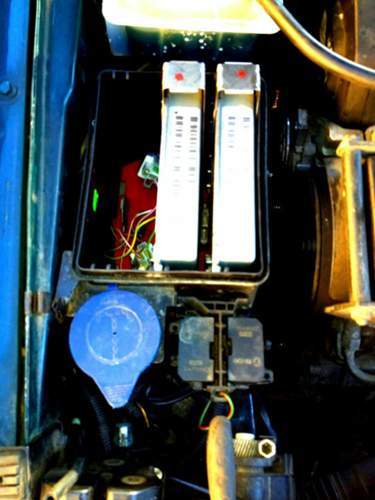

Erst ab 99 sind die Steuergeräte ohne Bügel verbaut wo man das Speziallwerkzeug dafür braucht, davor ist der Bügel Teil des Steuergerätes und ganz easy auszubauen.
1
Danke, das kommt weil ich in letzter Zeit immer diese 99er Dinger vor Augen habe 😉
Beim 97 ist er Bügel am Strg vorhanden
Kasten offen
Mal eine Lanze für die 99er breche: Neeehe... Das MSG geht bei nem ordentlichen 99er auch ohne Werkzeug raus 😁 😁
