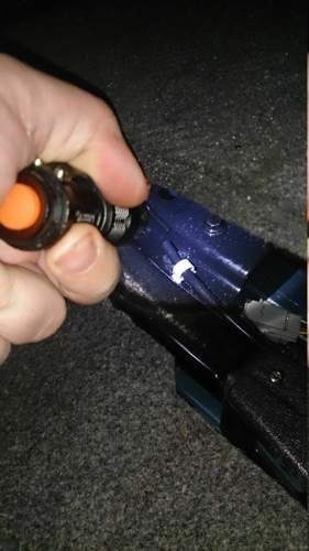

nachdem Ich meine Fußraumbelüftungsklappe heute repariert habe wollte ich auch noch nachsehen warum für die Heckscheibe kein Wasser ankommt. Da ich keine Ahnung habe wo ich suchen soll frage ich mal wieder hier bei Fachleuten die ein selbiges Problem schon hatten nach. Die Heckverkleidung hatte ich schon runter jedoch war dort nichts zu erkennen.Auch hinten rechts unter der verkleidung konnte ich nichts sehen. Danke schon mal im vorraus für Eure Hilfe.

@Zug_Spitzer schrieb am 12. Januar 2015 um 18:09:18 Uhr:
@Agro85 schrieb am 9. Januar 2015 um 14:19:28 Uhr:
Schlauch wieder angesteckt und hinten kommt wieder Wasser raus ... Ventil trotzdem kaputt?
...Bei mir ist da, nahe dieser 'Trennstelle', auch noch ein feines Filter (a la Benzinfilter).
Nachtrag, falls Ventil noch nicht gefunden:
(letztes Bild ist senkrecht nach oben unter's Blech der D-Säule geknipst (mit Blitz); vorletzes Bild: die zu erwartende Position dieses Ventils, wenn man am Schlauch entlang nach oben tastet)

1. läuft die Pumpe wenn man den Schalter betätigt?
2. unter der rechten seitlichen Verkleidung des Kofferraumbodens sitzt beim 850 ein Filter, der gern mal zu ist!!
3. dadurch kann dann auch an dieser Stelle ein Schlauch abrutschen, dadurch Feuchtbiotop im Kofferraumkeller....
4. auch gern genommen, ein blockiertes Rückschlagventil in der Schlauchleitung, meistens in der rechten D- Säule hinter dem (evtl. vorhandenen) Lautsprecher.......
Gruß der Sachsenelch
Unten im Kofferraumboden auf der rechten Seite habe ich keinen Filter sehen können da ist nur der Schlauch der in die rechte Verkleidung der D Säule geht .Der Schlauch kommt von der hinteren Sitzbank und geht ohne Filter in die D Säule. Im Kofferraum ist alles trocken. Gibt es nur eine Pumpe für vorne und hinten ? Nach dem Ventil habe ich noch nicht geschaut .

da sich diese Abhandlung ja wohl ausschließlich mit den Front- und Scheinwerferwischern beschäftigt, ist die Aussage zu einer Pumpe richtig. Für die Waschanlage beim "Backsteinkombi" an der Heckklappe gibt es aber eine zweite Pumpe. Diese befindet sich unter dem Behälter, vor dem rechten Radkasten aus gesehen nach oben. Wenn beim Betätigen des Schalters keine Motorgeräusche der Pumpe zu hören sind, dann dürfte die Diagnose ohnehin klar sein......

ich habe heute meine schon länger nicht mehr funktionierende wischwasserdüse hinten repariert. zwischenzeitlich hatte ich auch mal leicht land unter in der reserveradmulde. der fehler war dann schnell gefunden. das ventil, welches in der d säule rechts steckt und nicht aussieht wie ein ventil war defekt. durch den druck ist dann der gummischlauch vom plastikschlauch gerutscht. das war unter der rechten abdeckung im kofferraum. un geht alles wieder und ich wollte eigentlich nur erwähnen, dass das ventil nicht aussieht wie ein ventil sondern wie ein steckverbinder. für die suchenden hier.

Gerne geht auch das Rückschlagventil direkt an den Düsen kaputt. Die Pumpe für hinten sitzt tatsächlich von unten im Waschwasserbehälter. Da kommt man aber eigentlich sehr gut ran. Sie ist mit einem Kunststoffhalter einfach ins Blech eingehängt. Um sie abzubauen sollte man aber den Schlauch am Behälter mit einer Klammer o.ä. verschließen, sonst läuft die Suppe komplett raus.

Schau auch nach ob das Rückschagventil noch heile ist (etwa auf der Höhe des D Säulen Lautsprechers auf der Seite). Kann sein das der dicht ist oder der Filter und durch dem aufgebauten Druck im System die schwächste Verbindung nachgibt
Kann ich dir sagen:
Wenn die Pumpe funktioniert baut sie im Schlauch Druck auf, wenn aber das Rückschlagventil dicht macht, dann drückt es den Schlauch vom Verbinder runter
