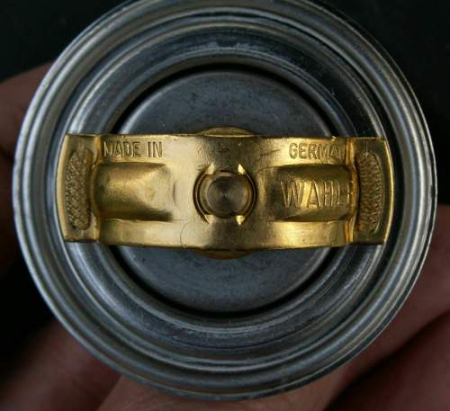

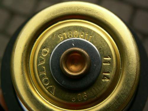

Um beide Sensoren vergleichen zu können, müsste man die Beiden mal länger zeitgleich gleicher (z.B. Zimmer-)Temperatur aussetzen und dann die Widerstände messen/vergleichen, ob 'erheblicher' Unterschied.
Bzw. die so identisch 'Erwärmten' schnell nacheinander am Motor testen (falls ein 3. Sensor verbaut wäre, der nur das Gehäuse dann abdichtet ;-) .
Wollte übrigens früher schonmal Bilder5+6 gepostet haben; als die Frage aufkam, ob so 'n Sensor durch falschen Thermostat evtl. mechan. beschädigt/zerstört werden könne .
Sieht nicht so aus, das man dort "erheblich" an der Sensorspitze "entlang kratzen" könnte 😉 .
(Bilder = 95er 850)

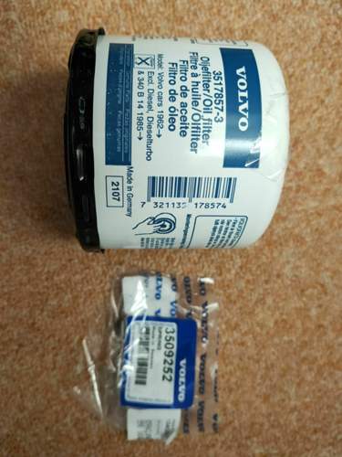

Habe mir über 10 Videos vom Thermostat Ausbau angeschaut, bei jedem lag es in einer anderen Position. Ich denke auch nicht das es damit etwas zu tun hat. Habe den Sensor heute reklamiert. Er sendet mir einen neuen zu. Er Ist eine Legende in der Volvo Szene 🙂 Bei ihm bekommt man nur Original Teile, und keine Nachbauten. Heute kam wieder ein Paket von Ihm. Neuer Original Ölfilter und eine Feder. Der Ölfilter kostet gerade mal 6€. So was bekommt man nicht mal als Nachbau für das Geld.
