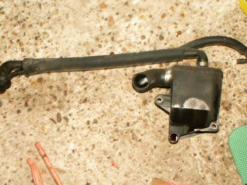

Der "große" Reparatursatz beinhaltet:
- Ölfalle
- Ansaugkrümmerdichtung
- Schlauch zwischen Block und Ölfalle
- Schlauch zwischen Kopf und Ölfalle
- Kurzer Rücklaufschlauch
- Doppelte Schlauchleitung zum Ansaugkrümmer
- 5 Schlauchschellen.
Das wäre das Set was Skandix leider nicht für meinen hat.
Hinzu kämen noch Drosselklappendichtung, Dichtung Ölstab, und noch irgendwie blaue Dichtungen für die Düsen. Hoffe ich habe nichts vergessen.
…. Ich glaube ein Meter unterdruckschlauch gehört noch dazu, wenn das alles einmal ab ist, damit man den auch gleich neu machen kann. Da kommst nie wieder hin….
Gruß der sachsenelch

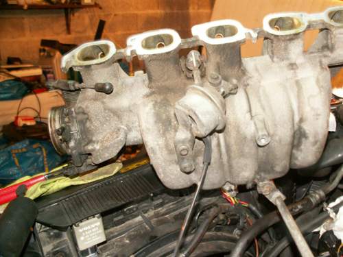

Warum genau willst Du die Düsen und die DK rausnehmen? Das kann drinbleiben. Was dir wirklich hilft ist ein ganz langer, flexibler 10er oder so eine Verlängerung hier. Du schraubst dir sonst einen Wolf.
Wenn der Krümmer runter kommt sitzen die Düsen doch oben drauf. In einem Video erklärte er dann gleich die unteren Dichtungen mit zu ersetzen. Wenn es natürlich auch ohne geht, ist es ja einfacher für mich.

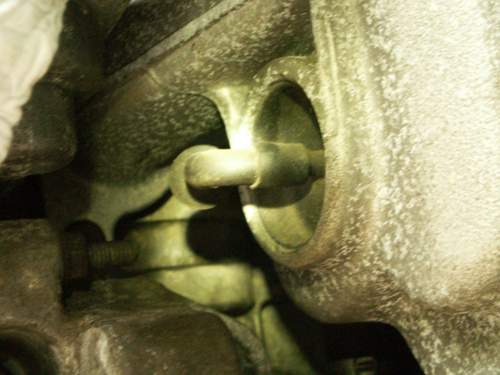

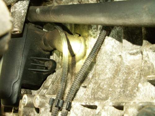

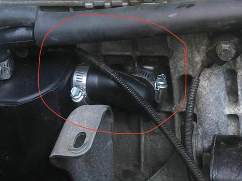

Dieser MJ.96 B5252... hat wohl am Ansaugkrümmer beifahrerseitig den 'Saugschlauch'-Anschluss, mit einem Gummi-Winkelschlauch ?
(Nachtrag zu: "Rücklauf = durchgängig ?" (Bild a - d) ;-) )

Bitte vorher mal unter die Ansaugbrücke fotografieren. Ich hatte die nach unten gewinkelte Version, obwohl die nicht zu meinem Motor gehören sollte. Hab die gerade Version noch zwei mal in neu liegen. Kannst du haben. LG Bernd
@hallon2809 schrieb am 16. September 2021 um 07:44:38 Uhr:

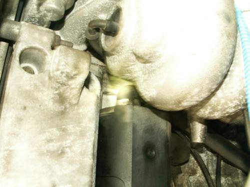

Mal zum Verständnis - was meinst Du mit '.... nach unten gewinkelt ... ' ; den KG"-Entlüftungswinkel" (Bild3 / 4) ?
@patty1971 schrieb am 15. September 2021 um 22:37:51 Uhr:
Falls man 'rundum' erneuern wollte, wäre es natürlich schon praktisch, diese Dichtungen zu ersetzen; DK kann man aber auch noch irgendwann mal später machen.

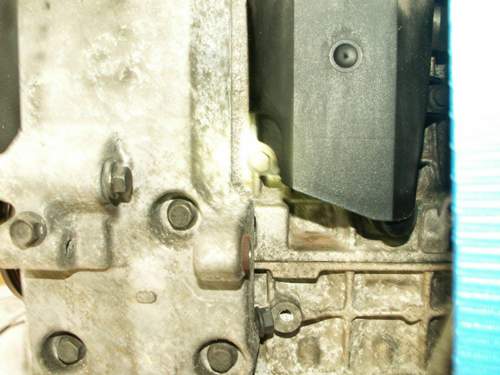

Wie Elchpfleger schon 'warnte' ;-) , besonders für die untere "linke" (also beim Thermostat) Krümmerschraube unbedingt gut 2 'gut lange' Verlängerungen vorsehen.
"ff" 🙁 :-/
Da fällt mir noch ein, die unteren Schrauben brauchen nur um Einiges gelöst werden, die Oberen müssen raus. (Bild4)(alle Bilder hier vom B5254... , also 20V ; daher der evtl. verwirrende 'ovale Krümmer-Löcher Look' , gegenüber den Runden, beim 10V))
Also wenn ich das alles so sehe, graut mir jetzt schon. Und mein Kumpel nicht da. Habe heute Früh die Firma Albert angeschrieben, einmal privat und einmal über die Webseite. Bis jetzt keine Antwort.
Ein Tipp für die "schlimme" Schraube ganz links am Krümmer: nimm ein Gelenk und wickel diesen paar mal mit ISO Band rum somit ist er noch "gelenkig" aber dennoch etwas "starr". Ich nehme die kleine Ratsche mit lange Verlängerung.
Die 2 unteren Schrauben unter der Brücke gehen sehr gut mit Ringschlüssel, optimal mit Ratschefunktion (12mm SW)
Um mehr Platz zu haben baue ich immer den Motorlüfter aus, ist vor allem bei Sauger in ein paar Minuten erledigt und man hat deutlich mehr Platz um sich "auszubreiten" 🙂
Beim Zusammenbau lasse ich den unteren Halter der an Block und am Krümmer festemacht wird, am Block lose. Zuerst mache ich dann die Schraube die die Ansaugbrücke hält fest, und anschließend die Schraube die den Halter am Motorblock hält. Da ist ein Langloch und somit wird es spannungsfrei angezogen.
