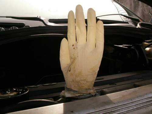

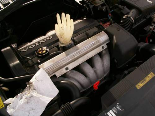

Ich dachte ich bin auf der Zielgeraden, und wurde heute eines besseren belehrt. Nach einer Testfahrt wieder auf die Bühne und der Motor drückte links und rechts das Öl heraus. Also den Handschuhtest gemacht, und siehe da er hat sich wie ein Luftballon aufgeblassen. Heist für mich diesmal OP Kurbelgehäuseentlüftung alleine, da mein Werkstattmeister und Freund für 14 tage zu einer Schulung fährt. Will mir von Skandix den großen Satz dafür kaufen. Frage 1: ist es Ratsam dann auch gleich das komplette Teil vom Flammsieb zu erneuern?
https://www.skandix.de/.../
Frage 2: Welches Flammensieb, Plastik oder Messing?
und muss man unbedingt die Ölwanne abbauen?
Wollte ja bei Firma Albert bestellen, die haben aber Urlaub.

Das Flammsieb ist nicht notwendig, das kann weg.
Weg heist gar nicht mehr einbauen?
Und vorher gucken, ob Du ein System mit Schnüffelstück hast oder nicht.
Hier ist das Teil ohne, hier mit. Motornummer vergleichen!
Und Preise sind das 😰

Ich dachte ich bin auf der Zielgeraden, .... diesmal OP Kurbelgehäuseentlüftung .....
und muss man unbedingt die Ölwanne abbauen?....
? Woher stammt denn
dieseInfo ?! Nonsense ! Man kann diesen (alleruntersten) 'Kanal' in die Ölwanne auch mit z.B. breitem/langem Kabelbinder od. ähnl. passendem Biegsamem gängig machen - falls "mehr od. weniger" dicht.
p.s.: auch an eine neue Dichtung für den 'Krümmer' denken; genau (ich schreibe wieder zu langsam ;-) ), wie Elchpfleger eben sagte -> auf die Art des vorhandenen 'Saug-Schlauchs' achten !
Das wäre aber etwas seltsam - dann vllt. mal Einzelteile erforschen - nix "Set" ? ;-)
Od. mal beim Freundlichen direkt anfragen.

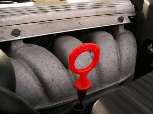

Öha ! p.s.: kommt eigentl. etwas 'Rauch' raus, aus dem Ölpeilstab-Rohr (wenn Motor "gut warm"😉, wenn Stab gezogen (evtl. fällt der Test-Handschuh dann auch etwas zusammen ? )
