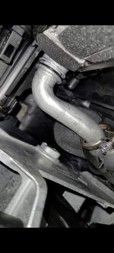

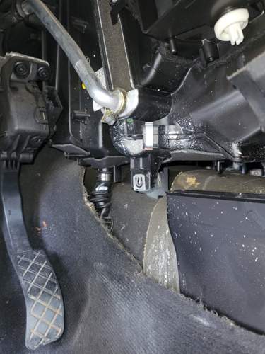

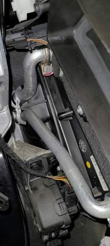

Sieht so ein defekter Wärmetauscher aus?
Servus Leute, wie der Titel schon verrät habe ich ein paar Bilder gemacht. Und würde gerne wissen ob es bei euch auch so aussah als der Wärmetauscher defekt war? Oder sollte ich das System lieber nochmal abdrücken um sicher zu gehen? Ich habe auch einen unerträglichen Geruch im Innenraum sobald man die Heizung anmacht.

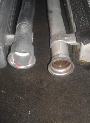

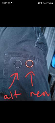

Sorry für die späte Antwort. Hatte erst heute Zeit den neuen "richtigen" Wärmetauscher von DENSO zu verbauen. Siehe da alles dicht bis jetzt. Hab den Motor knapp eine Stunde laufen lassen hat nichts getropft. Werde aber später noch eine längere Probefahrt machen um sicher zu gehen bevor ich Handschuhfach etc. wieder einbaue...
Und zu deiner Frage bei dem vorherigen Wärmetauscher hatte man das Gefühl, dass das Rohr samt O Ring lose drin ist und dadurch gar nicht abdichtet. Denn beim neuen richtigen hat man richtig gemerkt wie viel kraft man aufbringen musste um beides zusammenzudrücken bevor man die Schelle zumacht.
Ich habe heute nachdem Ausbau des "falschen" Wärmetauschers auch nochmal ausgemessen. Es gab in der Tat einen Unterschied bei den Innendurchmessern:
Alt 15.9mm
Neu 16.3mm
Alt 18.7mm
Neu 19.1mm
Vielleicht sollten die 0.4mm durch den etwas dickeren O Ring ausgeglichen werden. Hat bei mir ja leider nicht funktioniert. Etwas verwunderlich war auch das von jedem O Ring 2 Stück drin daher könnte deine Idee mit 2 O Ringen auch richtig gewesen sein. Aber auch das hat ja leider auch nicht funktioniert bei mir.

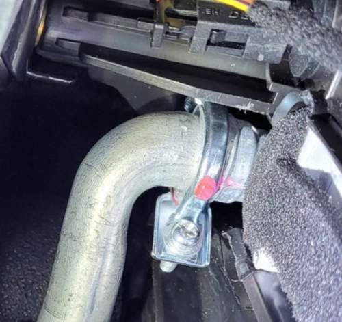

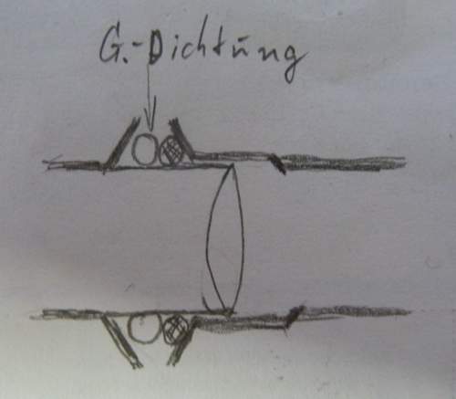

Hallo Cola127
M.M. nach ist die Schelle zu schwach und kann die beiden Verbindungen nicht
ausreichend zusammendrücken und hält dem Druck im K.-System nicht Stand !!
Weil schon die Schelle auf Block geschraubt ist (Bild)
Vorschlag 1:
Kennst du schon :) > als "dünnen Strick gedreht" vor die Gummidichtung
platzieren !! > Skizze <
Vorschlag 2 :
Mit Teflonband im "kalten" Zustand die Verbindung gut umwickeln, dann die Schelle
drum und festziehen !! Das bringt mehr Druck auf die Verbindung.
VG und endlich Erfolg in der Sache !!

Seh ich das jetzt richtig, die oberen Maße sind die Außenmaße vom Einsteckrohr und die unteren die Innenmaße der Muffe?
Dann wäre ja bei alt und neu jeweils ein Ringspalt von 1,4 mm vorhanden.
Mach mal eine kleine Zeichnung an welcher Stelle jetzt dein O-Ring im Ringspalt sitzt.
@Cola127 schrieb am 21. April 2023 um 20:01:02 Uhr:
Das wird ziemlich sicher sogar so sein, da du ja (alt 15.9 mm in neu 19.1 mm) einstecken musst. Aber der alte O-Ring wird auch nach den Jahren schon etwas eingeformt sein.
Ansonsten mach doch mal von den Teilen im ausgebauten Zustand brauchbare Detailbilder.

Soo erstmal großes Danke an @Augenfrosch und @snoopy-1 für die zahlreichen Tipps und für die rege Beteiligung :D
Ich wollte diesmal einfach sichergehen, dass der Erfolg tatsächlich dauerhaft ist bevor ich mich hier zurückmelde.
Nach euren Tipps habe ich zusätzlich auch nochmal diverse Foren und Videos durchforstet. Dabei bin ich auf diese Anleitung ebenfalls auf Motortalk von jemanden aus Norwegen gestoßen. Da wurde ausdrücklich erwähnt, dass man die Schellen nicht dicht bekommt wenn man die O-Ringe sowie ich am Ende bzw. in der vermeintlichen Nut am Ende platziert. Optimalerweise sollte es in die Einsparung vom Wärmetauscher platziert werden und anschließend wird das Rohr hineingeschoben. So zumindest in der Theorie ... :D Bei mir hat das ganze natürlich mit den neuen O-Ringen trotz reichlich Armaturenfett nicht geklappt. Es war einfach zu schwer egal wie stark man gedrückt hat und trotz gegenhalten auf der anderen Seite keine Chance. Wohlgemerkt das war bei den 2 kleinen Anschlüssen vom großen schwerzugängigen möchte ich gar nicht erst anfangen...
Nun war ich also wieder am Anfang und da erinnerte ich mich an snoopy's Worte mit dem Einrollen des O-Rings. Also habe ich diesmal die O-Ringe ziemlich weit nach vorne gepackt und das Rohr langsam so reingeschoben, so dass die O-Ringe schön abgedichtet haben. Das hat bei den kleinen Anschlüssen links und rechts super funktioniert aber ging auch nicht ohne Kraft und gegenhalten. Beim oberen Anschluss wollte ich es genauso versuchen aber dort ging es quasi zu leicht rein. Man hat gemerkt, dass es so nicht komplett abdichtet und wurde anschließend auch durch Tröpfchen bestätigt. Dann kam mir der andere Tipp in den Kopf: alten O-Ring vor den neuen O-Ring packen. Danach war es natürlich eine Höllenarbeit das ganze mit der Schelle zu fixieren aufgrund der 2 O-Ringe. Ich habe es dann irgendwie geschafft auch wenn es mir so vorkommt wie wenn die Schelle nur zu 80-90% wirklich drauf ist. Diesmal war die Schelle auch nicht mehr auf Block dadurch konnte ich mir auch das mit dem Teflon sparen zum Glück. Seitdem mehrere Tage und einige Kilometer gefahren keine Lecks :D Heute habe ich dann alles wieder zusammengebaut nachdem ich mir nun sicher war, dass wirklich nichts mehr tropft...
Abschließend kann ich jedem nur empfehlen bei der Wahl des Wärmetauschers auf die richtige Version zu achten und eventuell aus meinen Fehlern lernen und es besser machen ;)
