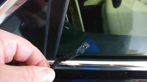

Stecker für die Lampen sind an dem Kabelsatz nicht dabei.
Das ist typisch ala Kufatec, K Elektronik...
Ich habe 566E und 590E.
Wie hast Du denn den Anschluss der Lampen gelöst?
Ich habe Stecker angecrimpt und ein passendes Gehäuse dazu, passt ganz gut,
wenn es mal alles funktioniert muss ich es mit Gewebeband fixieren oder einkleben.

so war gerade mal messen, bei eingeschalteter Zündung liegt an dem Stecker für die LED eine Spannung von 2,6 Volt an.
Ok, 2,6V habe ich auch. Also können es ja nur die Lampen sein, mit denen er ein Problem hat.
Wo hast Du da jetzt den Stecker her?
die Stecker sind von Ebay, 3 fache Ausführung

Habe heute die anderen Lampen verbaut, beide Lampen leuchten jetzt gleich lang und auch lange, danach kommt aber leider wieder die Fehlermeldung, mit unverändertem Fehlerspeichereintrag.
In der langen Leuchtphase der Lampen schafft man es aber den Side Assist im Radio zu daektivieren, macht man jetzt die Zündung aus und wieder an, lässt sich dann auch der Fehlerspeicher löschen.
Der Ausparkassistent lässt sich jetzt auch aktivieren und funktioniert.
Werde morgen die Lampen nochmal dierekt ans Steuergerät klemmen.
