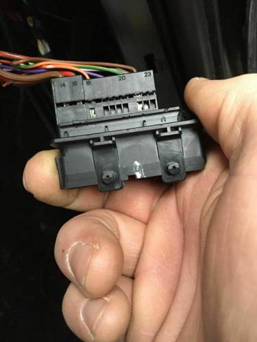

Bitte @Scotty18 um Hilfe. bin am Kabel anschleißen des side assi.
Mein Problem in meiner Tür Beifahrerseite war die Verkabelung für den side assi vorhanden.
Von der Tür kommend sollte Normalerweise die Kabel grün/blau auf t27b/16 so auch bei mir. blau/weiß sollte t27b/8 gehen, bei mir geht er auf /12.
Von der Beifahrerseite aus dem Fußraum kommend sollte braun/grün auf /16 gehn hier liegt aber orange/schwarz an und /8 ist leer.
Was könntet ihr mir raten?
das ist der can
nimm einen anderen der frei ist und schau das du passend die Gegenseite auch belegt hast
Es gab meines Wissens zwei verschiedene Trennstecker, bei welcher sich die Pinbelegung auch deutlich unterschieden hat.
Ich muss mal meine Unterlagen durchsuchen, ob ich was passendes finde.
Also sollte ich 16 orange/schwarz auf 16 grün/braun lassen. So ist es von Audi schon ab Werk gewesen. Und 12 blau/weiß auch auf 12blau/weiß. Und das andere Kabel was meist du mit einfach woanders hin?

Das könnte eher hin kommen mein Auto ist 12/04

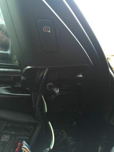

Aber der lin stimmt noch unter der Rücksitzbank auf pin 18 und 2. bzw sicherungstäger Kofferraum laut Handbuch D Belegung 8. so hab ich das gemacht. Aber wieso leuchtet der Taster nicht?
Sicherung passt da hat sich nichts geändert.
Allerdings sehe ich keine Anbindung an den LIN.
Du meinst sicher den CAN Extended:
Geht auf vom
T12t/5 auf T32b/2 (LOW)
und
T12t/12 auf T32b/18 (High)
Der Taster läuft bei dir dann übers Türstg. nicht mehr direkt zum Side-Assist
Genau Can das sind doch nur 2 die sollten unter Rücksitzbank auf 18 und 2. der Stecker zum an ausmachen lag ja auch schon und läuft runter zur türkoppelstelle
Wie gesagt, dass wurde im Juni 2011 umgestellt.
Der Taster ist wie folgt verkabelt:
E530/5 --> vi/ge T5aa/5 --> T32k/21 (J386)
E530/2 --> ge/bl T5aa/3 --> T32k/9
E530/1 --> gr/bl T5aa/2 --> bl/br --> T32k/4
E530/4 und E530/3 --> br = Masse
