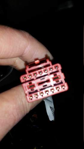

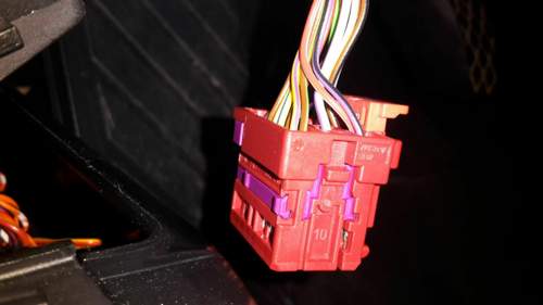

Habe gerade die Einstiegsleiste links vorne abgenommen, um an die Steckverbinder in der A-Säule zu kommen.
In der Kupplungsstation der A-Säule in der untersten Reihe ist ein roter Stecker (der in der Mitte, Position 2).
Fotos von diesem Stecker im Anhang.
Auf diesem Stecker finde ich die Kabel vi/ge, ge/bl und bl/br.
Die sollen ja eigentlich zwischen dem SWA-Taster und dem Tür-STG liegen. Oder bin ich da falsch?
Ich bin mir nämlich ziemlich sicher, dass ich am Wochenende das Kabel welches vom Taster kommt bis in die Gummitülle am Türstecker verfolgt habe.
Ein freier 5 poliger Stecker wäre mir da nicht untergekommen.
Kann es sein, dass der Taster zum Tür-STG über die A-Säule doch bereits verkabelt ist?
Vielleicht hängt das mit dem abblendbaren Aussenspiegel zusammen?
Würde nur ungern die Türverkleidung nochmal und dann sinnlos abnehmen.
Stecker A-Säule
Stecker A-Säule
Hey,
der Taster ist mit dem Türsteuergerät verkabelt, über eine Zwischensteckverbindung in der Tür! Im Schaltplan steht zwar zu der Steckverbindung T5aa "an der A-Säule links unten", das ist aber Quatsch. Die Verbindung ist in der Tür (oben rechts, nahe der A-Säule). Wie sollte das auch anders funktionieren, wenn der Taster und das TSTG in der Tür sind, die Kabel aber außerhalb der Tür?!
Den Stecker, den du in der Hand hast, hat damit nix zu tun. Die Verkleidung muss nochmal runter .... da gibt's nix zu machen.
