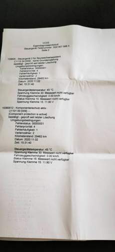

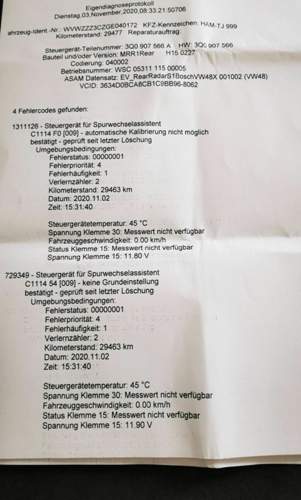

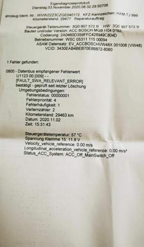

Hallo zusammen... Ich habe das selbe Problem bei meinem Passat B8 Variant. Kann den Side Assist und den Ausparkasisstenten nicht aktivieren. Er zeigt mit an Funktion zur Zeit nicht verfügbar. Das Problem dadurch ist, dass er auch nicht durch den TÜV gekommen so gekommen ist. Jetzt steht der Wagen schon den 2ten Tag bei meinem Freundlichen.. Erst hieß es das Steuergerät (Master rechts) ist defekt. Die automatische Kalibrierung funktioniert nicht. Habe mir dann ein Baugleiches organisiert und wollte es mir von VW programmieren lassen.. Die sagten es geht nicht, haben mir dann ein neues für 680schleifen verbaut und gesagt es lag an meinem Ersatzteil. Und siehe da, heute haben die angerufen und gesagt mit dem neuen geht die Kalibrierung auch nicht. Jetzt wurde heute VW angeschrieben ob die mitschauen können. Kann mir jemand vllt einen Tipp nennen an was es liegen könnte. Kann hier die Diagnose posten..
Hast Du deiner Werkstatt von deinem Unfall erzählt bzw. wurde damals alles korrekt vermessen und kalibriert?
Nicht, dass die Jungs sich da im "Kreis drehen", weil das Problem hast Du ja schon länger...
@firpo schrieb am 22. Oktober 2019 um 21:27:53 Uhr:
das info Display in meinem Auto hat mir heute Nachmittag einen Fehler mit dem Sideassisten / Ausparkassistenten angezeigt. Nach dem Auslesen, steht da folgender Fehler. Fehlercode C1114F0, automatische Kalibrierung nicht möglich.. Was könnte das für Ursachen haben. Hat einer von den 2 Steuergeräten die über dem Endschalldämpfer hinter der Stoßstange montiert sind einen internen Defekt, oder hängt die Software. Der von VW meinte es liegt an der Batteriespannung, die ist aber bei 12.4Volt. Bevor er mir jetzt irgendwas erzählt und evtl. die Reparaturkosten in die Höhe treiben möchte, dachte ich vllt. könnte mir hier jemand weiter helfen.
@albert1955 schrieb am 24. November 2020 um 22:12:10 Uhr:
Hallo.. Damals wurde das Problem ja behoben. Nun ist es ja schon wieder aufgetaucht.
