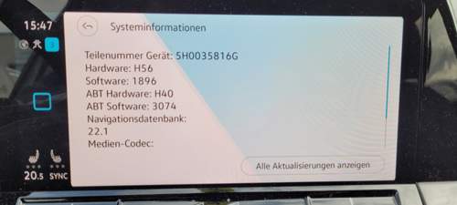

ich fahre einen Golf 8 eHybrid als Firmenwagen (EZ 11/2020).
Von Beginn an gab es mit dem Blind Spot/Einparkhilfen-System folgender Fehler:
- nach Fahrstrecken im Bereich 10 - 100km kommt die Fehlermeldung, dass Side Assist und Einparkhilfe nicht mehr funktionieren
- dies passiert nur bei Temperaturen unter ca. 6..8 °C
- selten geht der Fehler nach 150 - 200km Fahrstrecke wieder weg
Zuletzt war der Wagen deswegen kurz vor dem Jahreswechsel in der Werkstatt.
Die haben zwei Steuergeräte getauscht (eines um die 150€, eines um die 700€), und jede Menge Werksupdates aufgespielt. Aber das hat am Fehler nichts verbessert.
Der nächste Schritt wäre, den Wagen wieder mind. zwei Tage in der Werkstatt zu lassen (so die Aussage von der Werkstatt), was aber für die nächsten Wochen beruflich bei mir nicht möglich ist.
Daher wollte ich die "Zeit nutzen", um in diesem Forum nachzufragen, ob vielleicht jemand dieses Problem auch hat, oder besser: hatte.
Vielleicht gibt es ja Ideen für Lösungsansätze, die ich meiner Werkstatt als Futter geben kann.
Anbei noch ein Foto von den Systeminfos, falls das hilft.

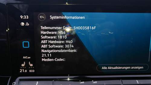

Ich sehe, sie haben version 1810, mit dieser version sollten mehrere steuergeräte aktualisiert werden.
aber die frage ist, dass das erledigt ist, ohne Ihr eigenes backup weiß man nie!
2064061/3 tpi zeigt an, dass ein software-update durchgeführt wird!
003C - Spurwechselassistent
0076 - Einparkhilfe
Dies sind die fehlermeldungen, die generiert werden.
Ich kann nicht verstehen, warum ihr auto keinen fehler generiert.
Ich habe software 1668, also verstehe ich, dass bei 1810 die probleme immer noch nicht gelöst sind, während ein TPI freigegeben wird????
0076 - Einparkhilfe
